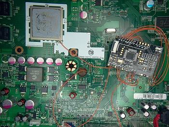

    Lettura cpukey e dvdkey su corona v3 dash16203-sam_1769.jpgLettura cpukey e dvdkey su corona v3 dash16203-sam_1770.jpg
    questa è l'installazione dello squirt che quando avvio la console non si accede nonostante lo programmato con il minusone per corona.
    pero' il DUMP della NAND me lo ha eseguito normalmente!! Non capisco perche non glitcha!!!

    Sii più specifico. Il glitchip si accende ma non debugga o non si accende per niente?
    Se non debugga potrebbero essere i collegamenti sbagliati, saldature fredde... Rivedi i punti post out e cpu rst.. assicurati di non aver invertito scl e sda...
    EDIT: Ora che guardo meglio se è una corona v3 non puoi saldare il post out come hai fatto.. devi saldare o direttamente sotto la cpu o usare un postfix adapter.. Le corona v3 non hanno le piste del post out che conducono fuori.. ecco perché non glitcha.. Inoltre hai ponticellato r2c6-r2c7-r2c10?

    Avendo una V3 ti serve il postfix o devi saldare sotto la cpu, non puoi usare il post classico

    Cavolo.......... mi sono accorto ora del problema del post out!!! Quindi devo usare il TX adattatore per il post out!!!
    Lo compro immediatamente!!
    Quale mi consigliate se per caso ce ne sono vari modelli? Sono compatibili ovviamente con squirt, giusto?

    Dopo aver montato l'adattatore post fix per CORONA V3, da AUTOGG programmato lo squirt 360 bga 1.2 con minusone, caricato xell, ora quando avvio la console lo squirt lampeggia sempre senza fermarsi mai quindi credo che non glitcha.
    Quali altre prove posso fare?
    aquilus
    Da quel che vedo...
    Usa filo doppio o intrecciato per GND e VCC.
    Verifica le saldature.
    Prova a cambiare timing.
    Questione di fix

    Queste sono delle foto dell'installazione del TX POSTFIX.........
    Sullo squirt ho configurato il condensatore da 220pf, ho raddoppiato i cavi sul VCC e GND che in foto non si vedono....... Volevo sapere se devo utilizzare la resistenza sul reset e spostare il cavo sul CPU RESET_R......
    Per quanto riguarda il TIMING, posso provare tutti i MINUSONE per CORONA disponibili in AUTOGG 0.992?

    2,628
    prova a disabilitare il condensatore da 220pF
    Aug 2013
    102
    Cioe.........? Lo disabilito e tengo disabilitati anche gli altri?
    2,628
    si, non sono pratico di squirt e suoi timing ma fai sta prova
