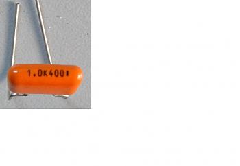

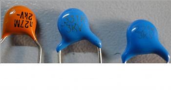

    allora ho preso questi condensatori ...qualcuno puo dirmi quale va bene...e se ce un verso per metterli(tipo + o -)????come effettuare il reset glitch hack su slim-condensatore.jpgcome effettuare il reset glitch hack su slim-condesatore2.jpg
    e se mettondo il condensatore devo accorciare il filo che va nel retro dell scheda...che per ora e di 54 cm
    e mi boot i 2-3-3.5 minuti....
    Ultima modifica di Angel_on_earth; 14-11-11 alle 14: 55
  15. #75
    hack.py L'avatar di Vola
    730
    331 = 330 pF
    221 = 220 pF
    1.0 = 1nF
    n27 potrebbe essere 0,270 nF ovvero 270 pF ma non ne sono sicurissimo

    Citazione Originariamente Scritto da Vola Visualizza Messaggio
    331 = 330 pF
    221 = 220 pF
    1.0 = 1nF
    e quale metto allora???
    ma hanno un verso da rispettare???
  17. #77
    730
    dovresti mettere uno da 270 pF se l'originale è da 220 non hanno un verso

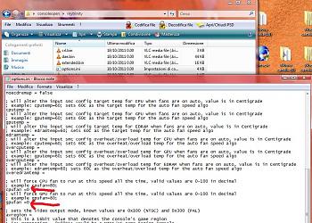

    scusate io che ho fatto il resetglicth come da guida qui.....ho le ventole che girano piano...quindi paura che si rovini...
    ho notato questo:come effettuare il reset glitch hack su slim-reset-foto.jpg
    ma puo essere che si devono togliere i zeri????

    Citazione Originariamente Scritto da Angel_on_earth Visualizza Messaggio
    ho notato questo:Clicca l'immagine per ingrandirla.
Nome: reset foto.jpg
Visualizzazioni: 7
Dimensione: 167.1 KB
    0 = automatico ( o almeno dovrebbe esserlo) se imposti tipo 80 dovrebbero andare costanti al 80%... prova
