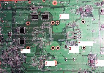

    RGH: punti alternativi xbox360 FAT

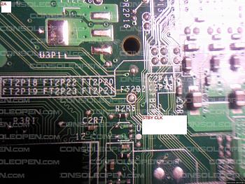

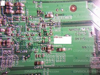

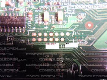

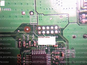

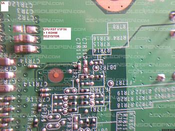

    spero di fare cosa utile segnalando punti alternativi per il Reset Glitch Hack su console FAT
    RGH: punti alternativi xbox360 FAT-pcb.jpg

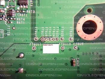

    POST_OUT1
    RGH: punti alternativi xbox360 FAT-1.jpg
    STB_CLK
    falcon/zephyr/alcune jaspers
    RGH: punti alternativi xbox360 FAT-2.jpg
    alcune jasper

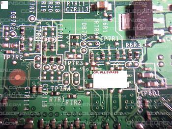

    RGH: punti alternativi xbox360 FAT-2a.jpg
    CPU_PLL_BYPASS

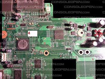

    RGH: punti alternativi xbox360 FAT-3.jpg
    CPU-RST-V1P1_N

    V_3P3_STBY

    Per la GND alternativa penso ci sia poco da dire

    solo se cuoci il cpu reset ti viene proposto un punto dove però devi aggiungere una resistenza da 100k

    Scusate ma il punto alternativo al cpu_pll_bypass e' la resistenza sopra il punto 3 o mi son perso il punto?

    Per il punto STBY_CLK dovendo usare questi alternativi non devo usare nessun tipo di resistenza giusto?
    Poi c'è scritto qui 2 e 2a sarebbero 2 punti alternativi giusto??
    1)esatto nessuna res
    2)si sono equivalenti

    Chiedo scusa, ma questi punti a quali punti del matrix glitcher corrispondono? Vistosi che tra pochi giorni mi dovrebbe arrivare il chip, sareste così gentili da dirmi se posso usarli tranquillamente al posto dei classici punti e poi così facendo, posso evitare di svitare le viti sotto i dissipatori? Grazie mille!

    ciao..scusate ma l'alternativo al punto 3, qual'è che mika l'ho capito?tks

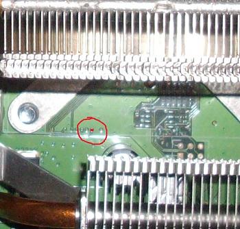

    scusate io il POST_OUT1non posso più saldarlo nel punto ft6u7 perchè non c'è più il punto di saldatura dove o come potrei risaldarlo? esiste un punto alternativo? la xbox è una falcon

    Se non sbaglio, dovrebbe essere questo
    RGH: punti alternativi xbox360 FAT-imgp1799.jpg
    Comunque aspetta conferme da chi più esperto!

    anche se sono un junior e ho solo 11 mess posso confermare (provato pers)come ha ha detto roma... ! solo che se hai il dissipatore grande (tipo quello della jasper),non li vedi i punti e quindi lo devi togliere,saldare i punti e rimetterlo,altri ti fa 3led....e ricordati nel caso la pasta termica.

    ed è proprio per cambiare la pasta termica che ho staccato il filo accidentalmente. Oggi provo a saldare questo e speriamo bene... tu come hai fatto? hai grattato un pò per fare il punto di saldatura?

    e si...con un punteruolo piccolo fatto in casa,lo sfreghi un po sul punto,un po di flussante,e vai...
    51
    fatto ma rgh non parte lo stesso. Accorciato i fili, rifatte saldature, cambiata la pasta siliconata ma niente non parte più, così all'improvviso. Mha.......
