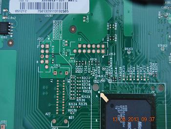

    Come da titolo ho montato il nand reader su una corona v3 , il postfix v2 e ho letto la nand con J-runner......fino a qui tutto Ok ma appena cerco di creare il file ecc la scritta su J-Runner - Create ECC non e cliccabile e se provo a farlo manualmente il processo di creazione ecc si interrompe a meta restituendo un messaggio di errore.
    CB Versione 13182 ma e glitchabile?

    Forse perché devi solo fare write?

    Guarda non lo so e la prima volta che mi succede.....il chip e un CR3 Pro con postfix adapter e il nand reader.....domani posto foto istallazione.

    Che dashboard hai? Devi scrivere gli ecc universali probabilmente,fai write ecc

    E la 16203
    8,950
    Allora ti bastava leggere le guide ed usare il tasto cerca per sapere che gli ecc sono universali e devi solo fare write ecc

    Si hai ragione stavo propio adesso leggendo una discussione dove anche tu avevi partecipato , pero facendo la procedura manualmente il processo si ferma a meta e mi dice file ecc error adesso provo abilitando dal setting enable files checkes

    si ok tutto risolto ho scritto correttamente il file ecc universale abilitando in Setting lo scaricamento dei nuovi Ecc
