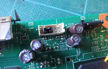

    ho una slim senza lettore a cui ho fatto l rgh , il led centale lampeggia di continuo. ho provato a fare un ponte tra l ultimo ed il penultimo pin (tra quelli usati) del cavo di alimentazione ma nn funziona
    suggerimenti?
    grazie
    ha unito questi pin, e non funge?...sono uniti bene?...mi interessa anche a me, visto che nella slim che ho preso devo mettere un 500GB da 3,5'' ed ovviamente rimuovo il lettore...

    si , oggi riprovo
    edit: la notte è meglio che dorma invece di fare ste cose
    funziona , io avevo fatto il ponte sul connettore che va al lettore , il problema era che il connettore collegato alla console si era leggermente staccato

    micoud mi faresti vedere una foto di coem hai fatto se hai tempo ed ovviamente voglia

    Citazione Originariamente Scritto da Youssi93 Visualizza Messaggio
    cosi:
    [url=http://www.flickr.com/photos/68042908@N04/6302302832/][/url]

    grazie mi sei stato d'aiuto
