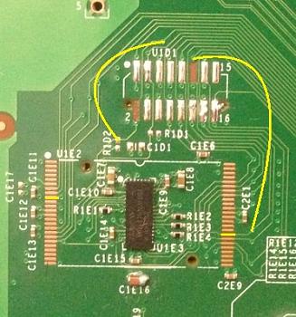

    Mi hanno portato una Corona v2, su cui hanno fatto saltare alcuni punti per la lettura della nand:
    [url]http://imageshack.us/a/img442/4979/photogiu13135059.jpg[/url]
    Come posso fare per sistemare e riuscire a fare la lettura??
    Grazie

    Ragazzi...cosi può andare per sistemare il fattaccio:
    Altra cosa, la penna per grattare il solder mask delle schede madre, si chiama "penna abrasiva con anima in fibra di vetro" giusto?
    EDIT. modificata foto....
    Ultima modifica di wacjoker; 13-06-13 alle 15: 12

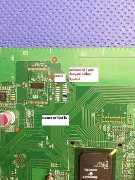

    butta un'okkio qua...giusta la tua intuizione ma a mio avviso + facile saldare sui punti in rosso....

    Recuperate le piste, ma il problema persiste..
    Ho controllato la continuità, quindi le piste sono ok..
    Ho provato anche a collegare una fakeSD ma la nand non viene nemmeno vista dal pc, cioè non mi chiede di formattare come da prassi..

    fai così:
    la lettura dei 2 punti strappati la fai dai pad segnati. come dice X-Ray e come ti consiglio io (me ne hanno portata una ad occhio perfetta ma che non si accendeva) gratta e controlla la continuità dei pad con sb e Phison

    Si armand ho visto un tuo post, di una che hai recuperato dopo aver trovato uno dei pad, che non comunicava con il SB, quindi sto facendo la stessa cosa...
    Grazie a X-Ray per il suggerimento!!
