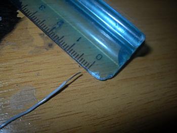

    ps, l'altro filo è questo : Convertitore seriale parallelo?-sdc13934m.jpg

    Awg28 va bene...
