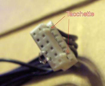

    Ragazzi, sto pensando di mettere un hdd da 3,5'', al posto del lettore.
    Per l'assorbimento non penso sia un problema, xkè non essendoci il lettore, non dovrei superarlo, i lettori arrivano anche a 1-2A sia sulla 5v che sulla 12v. Un hdd non va oltre i 750-800mA...
    Mi sorge un dubbio riguardo al led centrale, una volta che manca il lettore, basta fare questo ponticello come nelle fat?

    no no...
    Allora, il cavo dati lo collego al cavo dati dell'hdd originale.
    L'alimentazione la prendo dal molex del lettore xkè tanto ci sono sia i 12v che i 5v..
    Il mio dubbio è sul Tray Status in sostanza, voglio sapere se basta cortocircuitare i pin in figura per evitare il lampeggio continuo del led.

    Comunque si, per non far lampeggiare il led basta fare quel ponticello.
    ok, quindi non cambia niente nelle slim.... grazie mille
