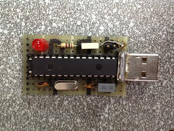

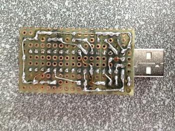

    questo è il mio PS Groopic (che su ps3 funziona benissimo) Creazione USB SPI nand flasher da PSgroopic-foto-1-.jpgCreazione USB SPI nand flasher da PSgroopic-foto.jpg

    Sostituisci solo il quarzo ed aggiungi le resistenze sugli RB e riprogramma il pic e dovresti essere a posto.

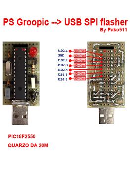

    La resistenza che va a gnd deve essere da 10K.
    Il led va rimosso.
