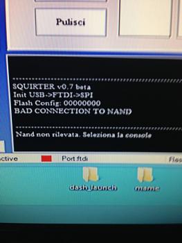

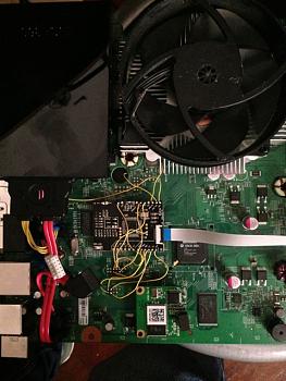

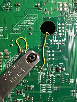

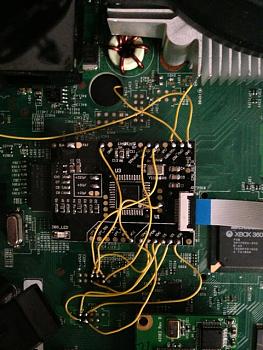

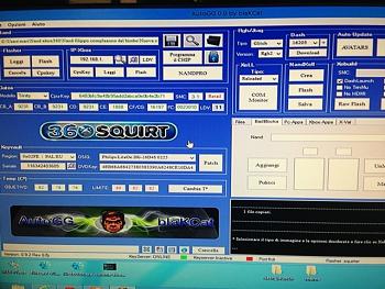

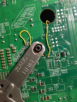

    Ciao ragazzi ho un problema, allora ieri facendo una mod su una trinity 4gb mi è successa una cosa strana, intanto ho letto la nand con autogg e mi trovava sempre un bad block nello stesso punto anche facendo più letture, comunque ho rimappato e tutto ok, poi ho flashato con lo slave crato xell e recuperato cpukey, la cosa strana che come punto cpu_rst ho usato c5r11 e comunque la consolle è partita con il freeboot che avevo creato, poi nel proseguire notavo che partiva una volta su 3 il freeboot correttamente, allora girando sul forum noto che il punto corretto è ft4r2 per cpu_rst, allora mi appresto a correggere la saldatura, il problema che ora non parte proprio più, il led di debug resta spento, e la cosa strana che autogg mi restituisce questo errore di sincronizzazione con il chip squirt e non capisco perché dopo che ho fatto tantissime letture andate a buon fine,
    quello che chiedo è possibile che bada in blocco la southbridge, potete darmi qualche consiglio come procedere perfavore ragazzi..........
    P.S. posto le foto sotto (le carico dal cellulare) dell'installazione e di autogg con l'errore della sincronizzazione con il chip squirt........

    Foto installazioni
    possibile blocco southbridge trinity 4gb...........-imageuploadedbytapatalk1367824157.306197.jpg
    possibile blocco southbridge trinity 4gb...........-imageuploadedbytapatalk1367824168.321408.jpg
    possibile blocco southbridge trinity 4gb...........-imageuploadedbytapatalk1367824182.189369.jpg
    possibile blocco southbridge trinity 4gb...........-imageuploadedbytapatalk1367824199.922099.jpg
    possibile blocco southbridge trinity 4gb...........-imageuploadedbytapatalk1367824213.222572.jpg
    possibile blocco southbridge trinity 4gb...........-imageuploadedbytapatalk1367824227.805613.jpg

    Non capisco perché lo slave non riconosca più il chip e non mi trovi la nand..........
    Infatti ragazzi proprio ieri dopo aver flashato xell ho dovuto scrivere il freeboot con la usb e poi inserendola e facendo partire xell il file xenon.elf e il file nandflash.bin hanno fatto il loro dovere..........

    Controlla che non ci siano corti sul chip nella parte relativa alla lettura della nand, se usi la sola slave funziona tutto? Te lo chiedo in quanto i punti sul chip sono solo dei collegamenti per la slave
