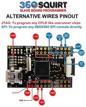

    ok fatto tutto ragazzi, fatto 3 letture di nand senza badblock, confrontate e identiche, volevo sapere perfavore quale bitstream usare dato che avendo dashboard 14799 autogg mi impone di fare rgh2.0 e programmando il chip me ne escono quattro ma non sono sicura di quale usare per rgh2.0
    SQUIRT_RGH2_-cle.svf
    SQUIRT_RGH2_-nr.svf
    SQUIRT_RGH2_-r.svf
    SQUIRT_RGH2_-sq.svf
    oppure è possibile usare quello per rgh1.0 ragazzi, help please..........

    Comincia con il CLE.

    provato con i primi tre niente ancora lampeggia velocemente il led dell'accensione, invece il led di debug lampeggia normalmente proprio come se funzionasse, ma xell con tasto eject non appare a video, e neanche si connette..........
    (prima ho fatto la prova a staccare vcc e gnd con erase della nand accoppiata a xell, poi flash della nand originale e la consolle parte)

    Avendo due chip difettosi che manderò al mittente a San marino senza fare nomi ho seguito questo tutorial con il terzo........
    ciao ragazzi chiedo aiuto su una xbox360 opus........-imageuploadedbytapatalk1367510488.010085.jpg
    Per curiosità dopo ho smontato tutto e seguito il tutorial ufficiale della squirt360 e comunque poi mi rilevava subito la nand, qui di deduco che i primi due chip erano fallati.............
