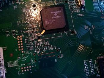

    Ciao ragazzi MI intromettn solo per conferma questa e' una v1 vero!e' una 250 g
    Poi elimino tutto.grazie
    Anteprime Allegate Anteprime Allegate corona v3 e rgx glitch infinito-uploadfromtaptalk1366521101812.jpg

    si è una v1....vai tranquillo

    Marcus se il punto del post 1 è in corto con GND allora è una v3 altrimenti una v1
    comunque,red,foto

    Tu intendi se ho il post che muore sotto la gpu?
