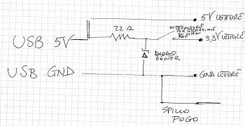

    Scusate se mi intrometto ma sto cercando di costruirmi il programmatore per il XC2C64A seguendo la vostra guida, avrei però intenzione pure io di prelevare l'alimentazione da una porta usb, tuttavia ho scoperto che il regolatore 1068-33 è praticamente introvabile nei negozi di elettronica (si trova solo in rete). Stavo quindi cercando un metodo alternativo per poter portare la tensione della porta usb nel range supportato dal XC2C64A, che dal datasheet sembrerebbe essere min 3.0v max 3.6v.
    Mi affido a voi esperti dell'elettronica, basta mettere in serie un diodo zener (cala di 1.5v se non sbaglio portando a 3.5v) oppure con una resistenza e sapete dirmi il valore?
    Grazie

    EDIT: in rete ho trovato questo

    il zener in serie non mi sembra che funzioni così, ci sono zener di vari valori, al massimo con 2 diodi 1n4148 scendi di 1.4V.
    ti conviene leggere questa discussione proprio di oggi:
    [url]http://www.consoleopen.com/forum/hack-xbox-360-e-xbox-360-slim/1230-alimentazione-3-3v-programmatore-coolrunner-da-usb-new-post.html[/url]
    Grazie
    Bac

    Ma due batterie stilo no????????
