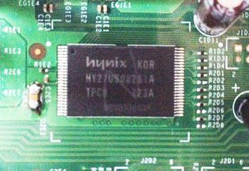

    Sì, stavo rileggendo anche io il tutorial. Ascolta mi leggi la serigrafia della NaND? O se vuoi fai una foto...
    EDIT: visto che non hai il connettore, fai delle foto a tutta la piastra, così vediamo in base alla disposizione dei componenti di capire che scheda madre sia...

    RGH con Progskeet 1.2-nand.jpg la dicitura è HYNIX KOR HY27US08281A TPCB 723AM8S83101J9 la foto non si vede bene
    I dump allora non vanno bene. E' una nand da 16MB quella, quindi impossibile che tu abbia dumpato 66MB.

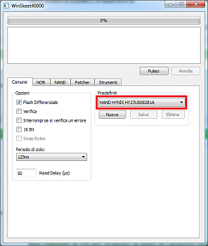

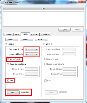

    Allora, come dice la guida, il numero di pagine deve essere di 32 per 1024 blocchi. Ti risulta? Se premi AUTO che codice ti dà WinSkeet?
    EDIT: qui le diciture più importanti da stare attenti:

    Hynix AD73AD73AD e mi da 64 e 512 in automatico

    ho messo 32 e 1024 manualmente e sto provando a fare un dump vediamo che dice

    mi ha fatto il dump senza errori(in winskket) ed è 16,5 mb
