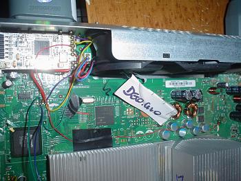

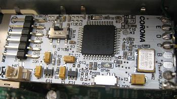

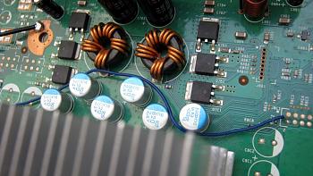

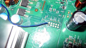

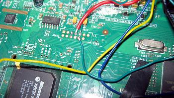

    Eh il cpu reset l'ho fatto proprio così... Ho usato quello in dotazione.. Ora posto le foto...
    Punto JP aperto, punti 1-2 ponticellati, punto CAP ponticellato.
    Per il CLK ho usato il quarzo onboard.
  17. #217
    Usa il clock da scheda madre, sposta il reset più verso i dissi (sei troppo vicino ai toroidi), il ponticello su CAP non serve a nulla. Prova anche il timing per Falcon sperimentale.
