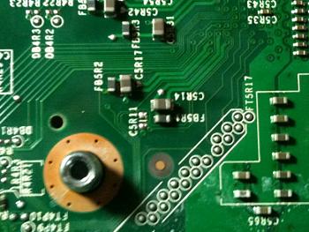

    Salve ragazzi sto per fare un rgh su una V4 volevo dei consigli su come procedere .ho letto che mancano dei condensatori che vanno ponticellati vi allego la foto ke ho fatto, pero' io ho provato a leggere la nand come se fosse una V2 e la letta benissimo e JR mi a dato esito positivo li devo fare lo stesso i ponticelli? Poi ha una dash 15574 ora per estrapolare la cpu key su JR mi da Write ECC for 14719 e giusto? Poi devo mettere il DGX per estrapolare la key ? Poi una volta le ho cpu key ecc metto il chip 360squirt sono giusti i passaggi che vado a fare?

    La nand lo gia letta
    8,271
    La hai letta perche' c'e' la resistenza relativa. Adesso per fare RGH devi ponticellare le due resistenze "aperte", altrimenti i 3.3V su SDA e SCL non ti arriveranno mai

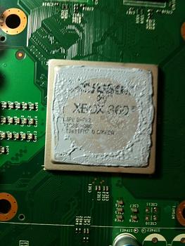

    Ragazzi questa e la foto sotto la scheda madre ma i punti C D del dgx posso usare i classici ho essendo una v4 devo usare qualche altro punto? Vi allego la foto
    consigli mod rgh su corona v4 4 gb bianca-imageuploadedbytapatalk1364293247.273302.jpg
    Seguendo il tutorial dovresti capire se hai una Corona con il post out sul PAD oppure no... dai almeno un pò di iniziativa...
    LA MOD LA DEVI FAR TU, NON DOBBIAMO FARTELA NOI

    Si hai perfettamente ragione solo che dicono che sulle v4 devo usare il punto sotto il processore perche dicono che sotto la scheda madre non ce invece sembra che ci sia , poi sto cercando solo aiuto le saldature poi le faccio io , scusate se chiedo troppo o paura di buttare la console 😥
    2,622
    devi staccare il dissipatore e vedere. se è cosi ma non credo hai ilpost classico,se invece mancano tutte li micro piste che vanno sotto il processore allora devi usare la ball sotto il processore.

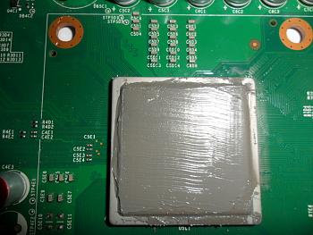

    consigli mod rgh su corona v4 4 gb bianca-imageuploadedbytapatalk1364294814.386552.jpg
    Questa e la foto mia
    2,622
    è senza post o saldi un filo sulla 4 ball o usi l adapter della xecuter
