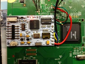

    A parte la qualità delle saldature hai 3 variabili da considerare:
    1) bitsream differenti
    2) lunghezza del CPU_RST
    3) fix vari
    per i fix considera quanto suggerito dal costruttore
    per i bitstream idem come sopra, ma puoi variarli in progress con il j-runner
    per il cpu_rst vai da 10 cm a 30 ... anche se sulle Corona solitamente si usa il più corto possibile, ma non è una scienza esatta.
    ultima mia installazione su Corona V1
    bistream 0_2
    cpu_rst 20 cm
    post_bit_20 cm
    condensatore da 220 pF attivato
    chip Matrix V3 clone
    tempi di avvio sempre entro il 6° ciclo ( una tantum passa oltre i 15, quindi spengo e riavvio)
    bisogna tentare e trovare il giusto equilibrio.

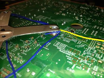

    aiuto rgh su corona v1 con dgx-img_0469_800x600.jpgaiuto rgh su corona v1 con dgx-img_0470_800x600.jpgaiuto rgh su corona v1 con dgx-img_0471_800x600.jpg

    ho già seguito questa guida ma niente..... la console funziona perché ho falshato la nand originale e senza chip si avvia

    ti dico come farei io:
    accorcerei il cpu_rst a 20 cm e testerei tutti i bitstream... se non parte accorcerei a 10 cm e test bitstream.
    se non parte ancora proverei con i condensatori...
    cmq a onor del vero non ho ancora testato quel chip .
    EDIT:
    ti allego i fix dettati dal Team Xecuter
    All consoles
    S2 - default CPU_RST operation is DIPs 1 and 5 on. Read below on CPU RESET CLEANER settings to try variants of this.
    The following CPU RESET CLEANER settings were taken from many users experiences and we compiled all the best settings into one easy board. If you want to read through some source material for these settings we suggest you goto this thread so you can see lots of feedback.
    CPU RESET CLEANER (S2 DIP SWITCH)
    To disable set 1 and 5 On and the rest OFF
    You can use a mixture of 234 and 678. 1 and 5 must be set to OFF when using a combo.
    (1) Bypass
    (2) 1K ohm
    (3) 2K ohm
    (4) 3.3K ohm
    (5) Bypass
    (6) 470 pf
    (7) 560 pf
    (8) 680 pf
    PLL_BYPASS CLEANER (S4 DIP SWITCH)
    100nF has always proven great for Jaspers. I personally have success with 680pF. Others have reported their own better results with all the other values.
    (1) N/A
    (2) 680 pf
    (3) 150 nf
    (4) 100 nf (Default - Same as CAP solder Jumper on Rev C)
    (5) 68 nf
    (6) 47 nf
    The wire install and setup is the same as the CoolRunner Rev C.
    Ultima modifica di kazoom; 16-03-13 alle 18: 05

    posso assicurarti che questo chip è un incubo, ho fatto diversi rgh ma mai su corona sempre con coolrunner ad ogni revisione questi maledetti chip diventano sempre più complicati e difficili da installare

    comunque ancora non sono riuscito a farla partire, protrei provare con gli xsvf per il rgx
    prov. di Firenze
    399
    no quelli sono specifici per convertire il dgx, hai provato con cpu rst e post out corti come suggerito?

    sisi ho provato tutte le soluzioni possibili, alla fine ho optato per una modifica del kv della console in modo da poterle mettere un lettore diverso, ma non si avvia lo stesso, mentre con la nand originale funziona....
