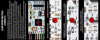

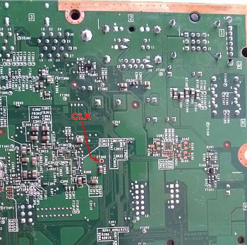

    il clk è il punto B del coolrunner lo trovi sotto la mobo....
    butta un' okkio qua...

    ok glich non è velocissimo , ma diciamo sempre entro il minuto e alcune volte instantaneo.
