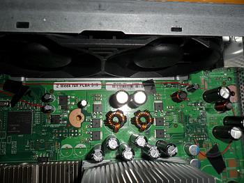

    Cosa diavolo stà succedendo su Jasper 512 BB e RGH2 ?????-rst.jpgmi è capitata l altro gg una jasper sb xell subito poi creato freebot e schermo nero.pensavo fosse il freebot eho provato tutti i tool,ma il risultato non cambiava ho accorciato rst e passato in questo modo.lunghezza giusto per arrivare al chip sulla porta av
