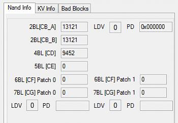

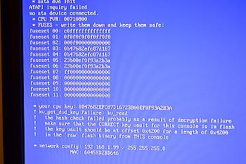

    Allora ho questa corona v3 che al momento è senza dump completo, ma solo con l'ecc DGX scritto (vedi immagine allegata). Il dgx avvia xell dando la cpukey ma con l'errore sul kv (vedi screen di xell allegato). Ho provato a sostituire l'ecc DGX con il RGX e stessa identica cosa.
    Dispongo di tutti i file: kv (dec e enc), smc-config, smc, fcrt ecc... ma a quanto pare almeno il kv non è corretto (a questo punto credo che sia stato estratto dal dump incompleto con l'ecc dgx)

    Anteprime Allegate Anteprime Allegate Ricostruire nand senza dump e con cpukey "errata"...-cb.jpg   Ricostruire nand senza dump e con cpukey "errata"...-xell_kverror.jpg

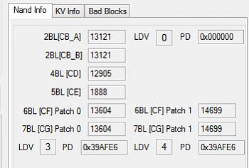

    l'ho rifatto facendo attenzione ad inserire l'encrypted, ora lo scrivo e vedo che succede. Però ho due dubbi: il primo è che la donor ha due bad block (fuori dalla zone xell, che comunque autogg rimappa correttamente) e poi che i CB di questa donor non siano gli stessi di questa console, oppure la versione del kernel...vi allego l'immagine della donor
    Anteprime Allegate Anteprime Allegate Ricostruire nand senza dump e con cpukey "errata"...-cb_donor.jpg

    niente sempre led rosso. come posso fare?

    il ldv è 2 coime si vede anche nella schermata di xell postata prima.
    la donor è di una v1, può essere questo zeruel?
    Livorno
    1,469
    Certamente. Freeboot non partirà mai se ldv non coincidono.
    NB. la donor è una ldv 4
