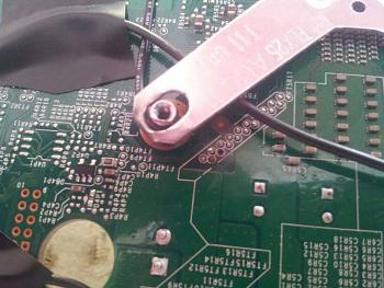

    Raga mentre saldavo un 360 squirt su una corona v1 è saltato il "pin" del postbit nella parte posteriore dela mb per intenderci.Adesso mi ritrovo con un piccolissimo forellino e lo stagno non ne vuole piu sapere d'attaccare... (ho finito anke il flussante) ecco le foto
    Come mi consigliate di agire...?

    Bene ottimo adesso smonti la xclamp stando attento che non ti scappino attrezzi o la clamp stessa perchè rischi di portarti via anche i condensatori sotto di essa al centro del processore... e ti ritroverai il post in posizione speculare... appena togli il dissipatore, o gratti con una penna in fibra di vetro l'area e ti ci ricolleghi molto chirurgicamente... oppure prendi un bel postfix adapter, e vai giù di manovalanza oppure saldi sotto la cpu direttamente sulla 4a ball, guardando da destra verso sinistra la cpu dal lato dove esce il post, si vedono anche a occhio nudo le piccole sferette.. oppure ci appoggi infilandolo un pò dritto, (in ogni caso ti farai un segno con una matita in asse sopra la ball del post)...un filetto awg30 piegato a forma di "U" e lo blocchi con un pò di colla a caldo sempre sulla 4a ball (tanto per farla glitchare)
    Puoi anche saldare sul lato superiore, cerca le foto... Ovviamente cerca di non fare pastrocchi...

    Ho inserito l'awg 30 all'interno del forellino e ho saldato sopra... nn so a cosa ma ha attaccato :-D ovviamente ho controllato possibili corto e tutto e apposto... grazie mille cmq per le risposte tempestive... ps questa è la prima modifica ke faccio con autogg 0.9 e i nuovi ecc... praticamente accendo la console e glictha all'infinito non facendomi vedere l'interfaccia xell in tv... ( spero sia normale come le altre )... mi chiedo posso recuperare la cpukey per il freeboot attraverso il cavo ethernet? Grazie ancora

    non è normale perchè la console quando boota
    1) il led di debug smette di lampeggiare
    2) i nuovi ECC hanno il supporto HDMI per Xell
    quindi la console a te non parte proprio !
