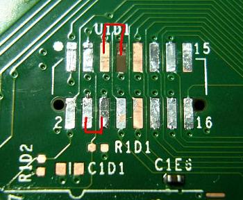

    ragazzi ma una console originale ha continuità tra questi punti??? (ho rimosso un pin header in condizione pietose , pulito e ora passando i pad uno ad uno ho trovato queste continuità)

    Quelli sotto si perche sono i graund.. sopra non so..

    anche sopra c'è, ho appena testato accendendo la console e funge
    grazie
