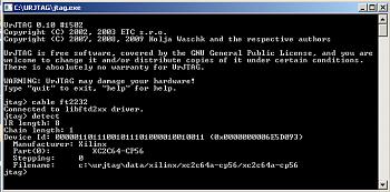

    Salve , ho provato tutte le possibili combinazioni ma ancora non ho ottentuto nessun risultato.Mi rimane l'ultima cosa da provare, se lo squirt è originale.Infatti ho provato a flasharlo con urjtag nella videata mi compare manufaturated xilinx, cio significa che è un clone e quale bitstream devo flashare? Posto una foto:
    Ultima modifica di GIO84; 06-03-13 alle 19: 43
    Palermo
    64
    Scusate l'ignoranza ma c'è differenza tra X360 SQUIRT BGA 1.2 e XILINX COOL RUNNER 1.2 BGA?
