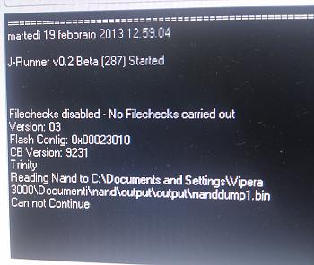

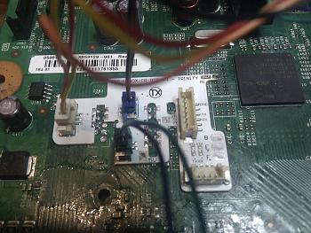

    Ragazzi sto impazzendo, ho una trinity dash 16202, il nand-x non ne vuole sapere di leggere la nand, vi posto le foto, aspetto consigli

    prova cosi :
    apri jrunner e vai in setting, metti la spunta in " enable file checks downloads"
    riavvia jrunner e prova a rileggere la nand
    Membro L'avatar di Vipera 3000
    55
    spuntato, riavviato, ma fa come prima, il problema sembra essere la corrente, vi spiego, dopo aver collegato il nand x al qsb e al pc tramite usb, alimento la x360 e lancio il comando READ, arriva alla scritta sopra e si ferma, se riprovo a dare READ mi viene il messaggio
    Version 03
    Flash Config 0x00000000.....
    Can not continue
    all'infinito
    se stacco e riattacco l'ali della x360 riparte la lettura ma arriva al messaggio dell'immagine

    Newser L'avatar di xboxbs
    Nord
    2,168
    il più basso degli ultimi tre punti saldati (il giallo degli schemi del nand-x) non mi sembra fatto bene...
    55
    lo avevo notato anche io ma l'ho ripassato, comunque non è cambiato nulla, non ci sto capendo nulla...........mah
    togli quella maledetta qsb!
    e prova a saldare i cavi direttamente!

    prova cosi'
    elimina la cartella di jrunner
    riscaricalo e avvialo fagli scaricare i file con l'impostazione che ti ho suggerito sopra lo riavvii e riprova a leggere
    altrimenti prova con un'altro programma che usa nandpro!
    o addirittura da dos con nandpro!

    io generalmente se si pianta lo "riavvio" staccandolo e riattaccandolo all'usb e parte...
    considera anche un'altra porta usb
    le saldature cmq non mi sembrano granchè... mettici flussante e un'altro po' di stagno
