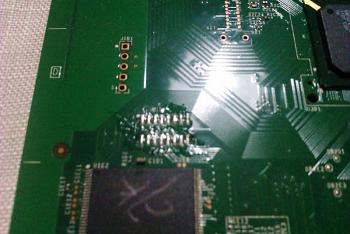

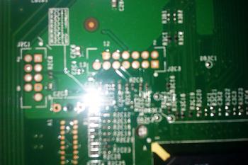

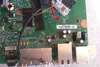

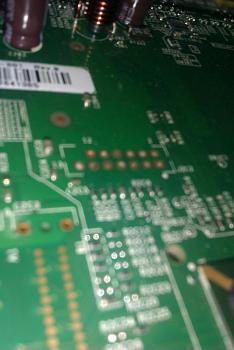

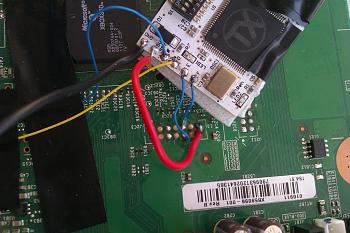

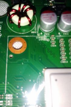

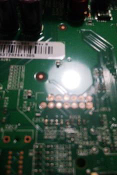

    come da titolo mi è arrivata una corona 250gb che non riesco ad identificare. vicino al dissipatore sembra una v1 per il resto sembra v3. il post-bit dove lo prendo? grandezza del dump?altra corona altra avventura (qual'é ?)-imag0001.jpgaltra corona altra avventura (qual'é ?)-imag0002.jpgaltra corona altra avventura (qual'é ?)-imag0003.jpgaltra corona altra avventura (qual'é ?)-imag0004.jpgaltra corona altra avventura (qual'é ?)-imag0005.jpg
    anche se ha l'hdd ha tutte le resistenze vicino i punti SPI....
    Anteprime Allegate Anteprime Allegate altra corona altra avventura (qual'é ?)-imag0005.jpg

    è una v1, che problema c'e'?
    non mi dai neanche il tempo di chiedere......GRAZIE
    quindi niente fix post-bit e lettura con fake sd. grandezza dump? 16mb?

    ha la nand da 16 e se vedi le piste sotto la CPU c sono!!!
    devi leggere la nand come una normale trinity

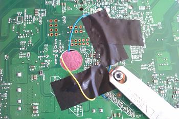

    adesso invece sono fermo al dgx....con lampeggio infinito e qualche crash dello stesso. ho provato varie lunghezze e spessori dei cavi ma glitcha all'infinito.
    lo tengo sollevato dalla mobo e ho provato entrambi gli .ecc che dà jrunner e neanche ne vuole sapere. ho letto un post sulla corona v3 e si suggerisce di mettere il cpld sulla presa video, ci provo?
    intanto qualche foto dell'ultima configurazione. il cavo blu non è quello di serie ma un awg30.altra corona altra avventura (qual'é ?)-imag0006.jpgaltra corona altra avventura (qual'é ?)-imag0007.jpgaltra corona altra avventura (qual'é ?)-imag0008.jpg

    se usi il tasto cerca c'è una guida del pusher che spiega i possibili fix per far partire xell con il dgx

    Con corona di solito il settaggio e:
    Dip tutti off e 8 on, post lungo e rst corto. Dgx nella stagnola può aiutare. Io metto la gnd corta su porta video. Fino ad oggi le ho prese tutte così le key

    Anche il Post_out è importante!!! La key io la estraggo regolarmente come una corona solo il Post_out lungo

    nn voglio contraddirti:
    trinity: rst corto e post variabile anche fino a 120 cm
    corona: rst e post corti

    Allora provo con post e cpu corti con dgx vicino alla scheda video. Posso lasciare saldati solo i cavi del jr-programmer? Tanto il jrp lo scollego e rimane solo il cavo aperto.... Poi jrunner mi dà l'ecc di default (quello che il pop-up dice essere instabile) e l'ecc nuovo, ho provato con entrambi prima e visto che adesso rifaccio e prove quale pensate sia più stabile?

    Per i dip invece so che fino al 7 non hanno differenza, mentre l'8 si e a seconda della mobo, vero? Molte guide parlano di tutto su on e altre su off ma sul dip 8 invece dicono la stessa cosa.....

    OOOOOOOOOOOOOCCCCCHEIIIIIIIIIIIIII🎉
    dopo averci smadonnato anche ieri sera, stamane ho messo il post di 70cm e GLITCH AL PRIMO AVVIO.
    elenco la configurazione in modo che possa essere di aiuto
    Mobo:corona v1 250gb
    Dgx: 1.0S posizionato su presa video
    Cavi alimentazione: originali
    Cavi collegamenti: awg30 più corti possibile
    DIFFERENZA: solo il post-out sul punto alternativo, fuori la xclamp con awg30 da 70cm
    Faccio una richiesta ai moderatori: perchè non inserire nel post dei fix del dgx o crearne uno nuovo in evidenza i feedback delle installazioni del dgx? Siccome è uscito anche il dgx 1.1 le variabili ne sono tante: carta argentata, posizione e addirittura inclinazione, lunghezza e spessore dei cavi e passaggi. Insomma un'insalata. Sò perfettamente che un modder ha già la sua strada appena vede la mobo, ma gli utenti della domenica no. Apriranno molti post (vedi me) e faranno molte prove a vuoto.... Invece apro il post, vedo chi ha la mia mobo e faccio la prima prova con la sua configurazione.
    Evitereste molte seccature rispondendo a domande per voi scontate.
    Cmq grazie per tutto il sostegno Professionale che date.

    scusami nappoleon!
    io penso che chi ha fatto i tutorial "sopratutto dgx su trinity, che poi è quello dove si incontrano la maggior parte dei problemi"
    abbia già messo tutti i fix possibili ed immaginabili "testati e ritestati "
    ma su corona , tutti questi problemi non si incontrano con dgx
    per le v3 c'è un post in rilievo !
    187
    effetivamente hai ragione. troppe ricerche in poco tempo confondono e non ho dato un filo logico alle letture......
