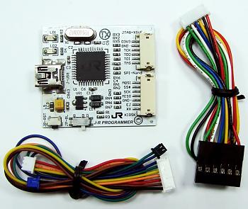

    E arrivato ora, ma non so come installarlo...
    Ho i cavi come in foto:
    Ma non so come usarli...non è che devo tagliare quello a destra e saldare?
    Comunque, come lo programmo ora? Come lo uso?
    Grazie!

    Il cavo di destra serve per programmare i chip come coolrunner ecc..
    Tu invece devi tagliare i tre connettori del cavo sotto al programmatore, e poi seguire questo schema per i collegamenti sulla mobo:
    [url]http://imageshack.us/a/img90/9703/photofeb20053917.jpg[/url]
    In teoria non ce bisogna di programmarlo in quanto viene venduto già pronto all uso se non sbaglio!
    È per usarlo basta che scarichi J-Runner da qui:
    [url]http://bit.ly/XJNEJx[/url]

    Metti delle foto di dove hai saldato i punti per leggere la nand!
