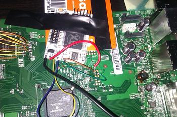

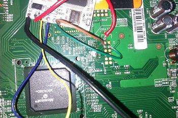

    buona sera a tutti,
    come da titolo ho letto la nand con jrunner, scritto xell per dgx, installato dgx e all'avvio dgx con led rosso fisso.
    dgx non glitcha su corona v4-imag0020.jpgdgx non glitcha su corona v4-imag0021.jpg
    ho usato i cavi originali con il post fatto da awg30 sul postfix tx e 5v e gnd più spessi. durante l'avvio ho scollegato solo il quarzo per la nand.

    il postfix saldato sull'1 e immagine scritta la v2
    187
    non ti seguo...
    ho usato un postfix del team xecuter e collegato al dgx con awg30
    nella rete
    492
    rivedi il post fix...nn fa' sicuramente contatto

    quindi se non fa contatto il led sul dgx è rosso fisso?
    nella rete
    492
    si certo....nn a caso ti ho consigliato di rivedere il post fix....
    francavilla f BR
    8,271
    Ahhhh..... fino all'inverosimile.
    Prendi il multimetro e misura i punti del dgx; uno di questi ti dara' 0 in Volt, ed avrai individuato il problema
    187
    Rivedo il post subito, allora...
    3,033
    io vedo che non hai chiuso le resistenze per i punti e ed f
    187
    Non si vede bene ma fatto.
    187
    Cambiato post-fix e dgx che glitcha ma niente boot. Ho avviato peró senza cavo video, oggi riprovo con cavo video e vediamo.

    Se resetta all'infinito, usa il cavo giallo fornito con il dgx per il CPU_RST (pad D del DGX) e filo da 55cm awg30 per il post_out e tieni il dgx alzato dalla mobo.
