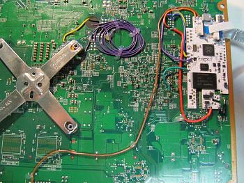

    E' questione di fix. Posta delle foto, così ti diamo qualche consiglio su come avere tempi di boot buoni.
    Il Cr_EN lo hai collegato?

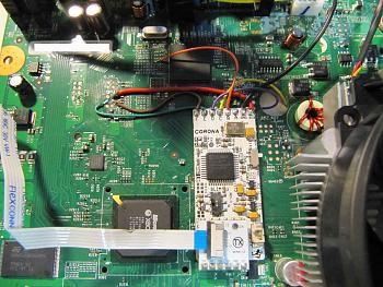

    Ecco le foto dell'installazione ragazzi.Purtroppo ho potuto proseguire solo ora..
    Dubbi su RGH con Demon e CoolRunner su Trinity 16202-img_4409.jpgDubbi su RGH con Demon e CoolRunner su Trinity 16202-img_4410.jpg
    Attenzione!!! Non fatevi trarre in inganno dalla foto.Se volete collegare il pad B dovete per forza togliere la resistenza di fianco al quarzo..oppure se volete evitare di collegare il punto B dovete lasciarla.

  4. #84
    R: Dubbi su RGH con Demon e CoolRunner su Trinity 16202
    Come avevo intuito ti manca il CR_EN. Devi fare un ponte con un piccolo filo che va dal pad del connettore Jtag fino al punto CR_EN.
