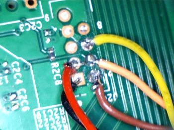

    ragazzi una mano...sto facendo un miliardo di prove senza venirne a capo...........la nand per corona v3 con jr-programmer...ho fatto saldature chiuso le resistenze,jrunner vede il jr programmer,clicco su read e non legge....suggerimenti grazie.
    3,033
    con quella foto sfocata davvero impossibile aiutarti
    Una foto migliore...

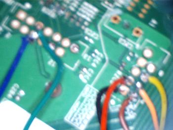

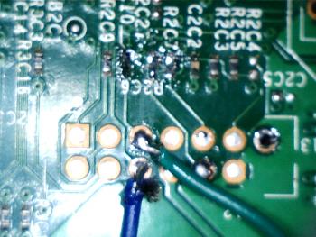

    kiedo scusa per il ritardo.................allego foto anke se preferirei non farle vedere.......................ahahhah ma ognuno di noi cerca di fare il possibile....grazie a tutti
    Anteprime Allegate Anteprime Allegate nand corona v3-mm2.jpg   nand corona v3-mm1.jpg
    15
    risolto sembra aver letto la benedetta nand........grazie..
    BAT
    864
    fai più letture mi raccomando e comparale

    dash 16202,risolto il problema de ecc,saldo il dgx e mi rimane fisso il led rosso,senza lampeggio del led verde,ho controllato tutti i cavi,ho accorciato e provato ad allungare ma senza risultati.mi sorge un dubbio non è ke per caso dovrei dovrei saldare il post-out sotto il processore per poi saldarlo sul dgx????Grazie
    nand corona v3
    Ehhheehh! direi proprio, che se hai una v3 senza post-out dovrai saldare sotto la cpu !
    8,271
    Mi sorge anche a me il dubbio. Un po' nel forum hai cercato ?
    V3.... postout muble muble...... senti la regola d'oro è:
    Prendi il multimetro e lo imposti su V
    poi misuri i punti C D E F del DGX
    e vedrai che se non lampeggia uno di questi dara' 0
    Nel tuo caso è ovviamente il POUT che, essendo una V3, sara' da saldare direttamente sotto la CPU.
