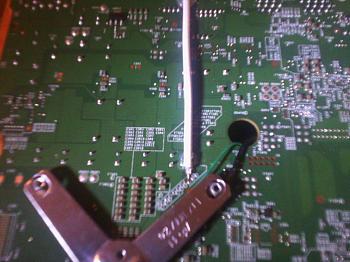

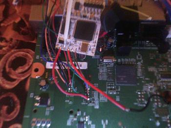

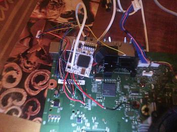

    trinity che tra poco distruggo-img_20130131_194325_1067x800.jpgtrinity che tra poco distruggo-img_20130131_194336_1067x800.jpgtrinity che tra poco distruggo-img_20130131_194303_1067x800.jpg
    ragazzi solita canzone ditemi qualcosa la benzina e pronta. post da 90 res non c'e nelle foto ma e quello nero di massa solamente li nelle foto lo avevo allungato e scusate la bassa qualita

    nex idea ragazziiii
    Te l'ho detto di dargli una scaldata con l'asciugacapelli ma non mi ascolti
    Udine
    621
    fatto anche quello un paglio di volte
    Mhh e le ventole andavano su di giri spero... vero? quanto lo hai tenuto? io quando facevo quei esperimenti gli davo i colpi di aria calda finchè le ventole non aumentavano i giri un bel pò e poi aspettavo un pò che calassero di velocità e poi ricominciavo ma di solito in un paio di botte mi partiva
