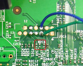

Per le resistenze devi ponticella tale dove mancano
Per il dgx su corona nessun problema , segui il tutorial del pusher in sezione
Per il post imo ti un qsb TX o saldi sotto la cpu
domande trite e ritrite
devi ponticellare quelle che mancano e saldare il post_out sotto la cpu.
Per il dgx su corona ci sono pochi problemi

Dici con il regolatore?
Basta non collegare vcc sulla consolle, scusa il doppio post ma sono con tapatalk alludevi a questo no?
Io attualmente sono senza regolatore e collego il vcc, qualora monto il regolatore basta non collegare + il vcc
Questo dicevi ?
ponticellati i due punti e vai col tango! presa la cpu... grazie 1000
