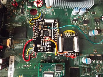

    buona sera ragazzi
    Stavo facendo un dual nand. Ho seguito tutto passo passo, però purtroppo non funziona. Scrivo le nand originale e non però la console non gliccia in nessun modo. Se invece stacco la nand i punti GND e VCC e metto il freeboot nella nand primaria, la console gliccia all'istante. Se metto la nand originale parte tranquillamente. Mi è venuto in mente che non sia la nand secondaria guasta di fabbrica? Cosa posso fornirvi per cercare di risolvere il problema?

    Per precisare perchè non vorrei sbagliare, allora quindi nella nand primaria carico la nand originale. Poi inverto Ce-b con ce e sempre selezionando con il tasto sync la nand primaria(che in realtà è diventata secondaria) vado a flashare il freboot, right?
    I LOVE CONSOLE OPEN
    8,271
    L'inversione la devi fare sui due pad dello squirt
    2,910
    ok allora inverto i 2 fili cerchiati di rosso. Li dissaldo da li e li saldo al contrario, il giallo nell'arancione e l'arancione nel giallo. Domani mattina continuo e speriamo bene perchè mi sono proprio sconfortato... tanto per la cronaca la console ora con rgh normale va. Ho caricato il freboot per sicurezza per vedere che non si sia guastato qualche cosa. Adesso ho escluso la seconda nand, quindi domani riprogrammo la nand che ha attualmente il freeboot e metto la nand originale, poi scambio e metto la nand con freboot
    grazie a tutti per il supporto vi lovvo

    2,910
    ragazzi per essere sicuro di flshare la nand primaria, stacco VCC e GND della seconda nand? Stacco anche i 2 pad sullo squirt e il tasto sync? che dite? perchè lo switch virtuale a mio parere non funziona, non riesco a capire se sono al 100% nela nand originale o non ...

    allora ho messo un filo che va dal punto CE_B della nand secondaria, al punto positivo del led dello squirt. Quando è acceso sono nella nand rgh, quando è spendo è originale. Dicevo per essere sicuro di essere nella nand primaria, stacco la seconda nand nei punti che ho citato nel messaggio #15? Io prima ho provato a fare cosi e ho messo il freboot e la console è partita, adesso invece di mettere il freboot metto la nand originale. Poi avendo la nand primaria originale scambio i fili nello squirt.. e poi non mi è chiaro il secondo passaggio..
