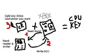

    Le Illustro un disegnino fatto or-ora di mio pugno (e mouse) con siffatta numerazione degli ardui passaggi per compiere l'opera!
    Auspico la buona riuscita , e che sia di suo gusto

    Ms noo dai non andare a dormire!! hai collegato il nand reader? hai letto la nand della xbox almeno 2 volte e l'hai comparata con jrunner o autogg? hai scritto l'ECC o no? se non fai questo il chip coolrunner da solo non te la cava fuori la key , solo il dgx può Dai che ce la fai
