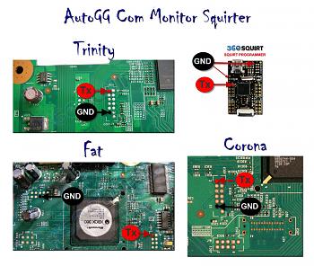

    per gli squirteriani come me:

    Salve a tutti...ho un problema simile....ho una corona v1 e il cr3 pro....pero' non riesco a collegarla a nessun tipo di monitor....ho lo slave board programmer ma i collegamenti come in foto sopra indicata,non mi funziona....se ho un problema sulla console,come faccio a testare il monitor?

    e si....è quello ke cerco di fare....mi sno espresso male....devo ancora reperire la cpukey da xell.....accendo la console da ejet ma non vedo nulla,con tutte le interfacce ke sto provando(slave bard e interfaccia max232) ma sia autogg sia j-runner,non vedono niente...anche percheè non ho trovato schemi esaurienti......
