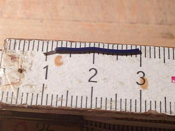

    terminata corona v2
    seguito alla lettera ciò che ho scritto nel post iniziale
    inizialmente non debuggava e ho pensato di accorciare di pochissimo l'rst
    ecco qua il pezzettino che una volta tolto ha permesso il glitch della console

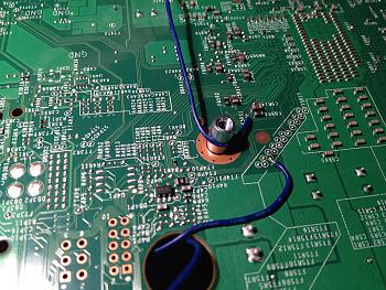

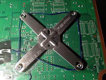

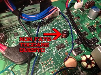

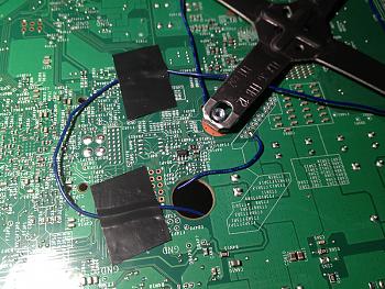

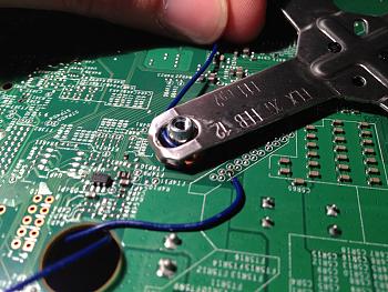

    e qui c'è tutta la posizione da far prendere al cavo
    CONSIGLI RGH semplificato, veloce, trick - coolrunner-img_1094.jpgCONSIGLI RGH semplificato, veloce, trick - coolrunner-img_1097.jpgCONSIGLI RGH semplificato, veloce, trick - coolrunner-img_1098.jpgCONSIGLI RGH semplificato, veloce, trick - coolrunner-img_1099.jpgCONSIGLI RGH semplificato, veloce, trick - coolrunner-img_1100.jpgCONSIGLI RGH semplificato, veloce, trick - coolrunner-img_1101.jpg
    istantglitch di xell e console che si avvia con cicli di 40 secondi / istant / 1 minuto da chiusa ovviamente
