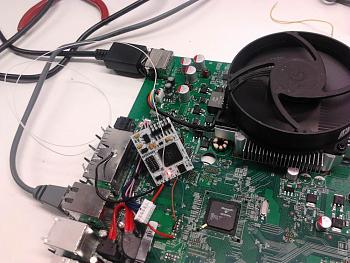

    Salve, possiedo una Corona 250GB aggiornata alla dash 16202. Ho effettuato la lettura della Nand tramite Nand-X,
    montato il DGX per l'estrazione della chiave ma dopo una decina di volte (qualche volta anche di meno) che lampeggia il led verde xell non vuole partire. Il cavo blu è di 10cm e la ventola di raffreddamento gira senza problemi. Gli switch del dgx sono settati tutti su off tranne il numero 8 on.
    Da cosa può dipendere ????? Possibili soluzioni ?????

    naturalmente hai collegato il cavo di rete e controllato con uno scan degli ip se ottieni la cpu key....
    un'ultima cosa..... nella foto si vede il nand-x collegato, prima di accendere l'xbox lo scolleghi vero? se no rischi di bruciarlo.

    rischi di bruciare anche lo stadio in standby di alimentazione della console !!!cmq il dump l'hai controllato è coretto?....se non hai nessun bad block procedi con .ecc e RST corto e non farlo passare vicino ai toroidi

    Ho una tv collegata.... xell deve partire giusto ? Si dovrebbe vedere qualcosa a video.... e cmq anche con J-Runner dopo la scansione degli ip nn trova niente.... sul router si nota che appena parte il dgx la porta ethernet è accesa dopo no.... inoltre il dgx emette un sibilo continuo una volta partito dopo la luce rossa.... è normale ? Forse dipende dall'oscillatore. Un'altra cosa.....il postout quanto deve essere lungo ? Non va bene quello fornito in dotazione ?

    solo se il cavo è vga, con il composito non funziona ( almeno mi pare di aver sentito dire..... io sempre usato la lan)
    le corona che ho fatto non hanno mai dato problemi...... glicciano in wireless gli avvicini il DGX e loro sputano fuori la cpu key dal lettore :-) a parte gli scherzi prova a invertire i cavi giallo per rst e blu per post-out e vedi se migliora
    ma se si spegne la luce di debug e non senti un tac-tac dalla ventola probabilmente la cosnole ha glicciato ma non vedi niente a video.

    allora....il fatto del sibilo è normale....il led verde del dgx si deve accendere e spegnere ogni secondo....(quando il led rosso del DGX rimane costante e il led verde sul modulo rf si accende e si spegne per un microsecondo allora ha glitchato).!!!Lascia perdere j runner con gli IP ecc ecc....devi andare nella configurazione del router e controllare gli ip connessi.......

    usa il cavo del cpu rst di 13 cm

    Ce l'ho fatta con il cavo giallo di 50cm e il blu di 10cm come in foto.

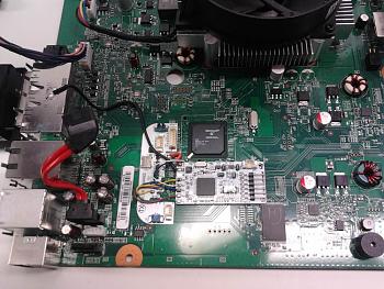

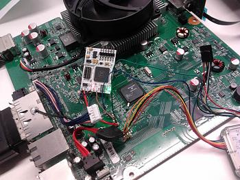

    Dopo aver recuperato la chiave ho generato il freeboot e riscritto con il nand-x.. possiedo il coolrunner rev c con qsb per corona.
    Qual'è il timing esatto da programmare nel chip ? Vanno bene tutti ? Ce ne sono parecchi.... ne ho provati 2-3 ma niente..
    Inoltre sono giusti i punti saldati ?

    Cmq tornando alla prima domanda riguardo i timing del coolrunner con qsb per corona ???? Qualcuno di voi l'ha fatta ????
    31
    Funziona.... trovato pure il giusto timing.... La prima volta impiega circa da 40 secondi a 1 minuto....

    nella rete
    492
    te lo dico io...
    con chip clone rev.D su corona:
    -timming 4-3 TX
    -rst un giro intorno alle xclamp(vedi istallazione squirt)
    -oppure rst dritto sotto mobo e un giro intorno al southbrige....
    -togli il ponte 1-2 sul chip
    -ponticella 2-3 sul chip
    fine....
