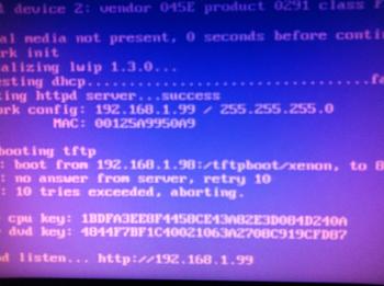

    Ho la foto con cpu e DVD key eccola:
    Posso eventualmente usare il Nand.bin di un altra xenon e iniettare le key sopra??
    R: Schermo nero xenon jtag
    Si. Con le dovute accortezze
    Devi estrarre il kv e gli altri files (config smc e smcconfig) decrittato della donor, iniettarci i dati in tuo possesso, ricrittare il tutto con la tua cpu key. In linea di massima è così
