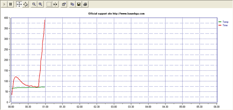

R: Reballing pre ir + hot gun stò impazzendo
Credo che il problema sia il relè che non stacca! Infatti l'impulso arriva, il led diventa rosso ma poi non si spegne mai e aumentano i gradi sulla hot gun.. collegamenti relè-pid:
relè ing.1=hot gun ,
relè ing.2=220v+ pin2 del pid,
relè ing.3= pin 4 pid,
relè ing.4= pin 5 pid.
Ora secondo voi è meglio che lo cambio direttamente oppure c'è un metodo per testarlo, ora il dilemma è:
1. i pin sul pid vanno bene?
2. il relè funziona ed il pid impazzisce non mandando il giusto segnale?
3. il relè non funziona ed il pid funziona?
4. testare il tutto o scrafagnarlo sotto il copertone della macchina?
-----AGGIORNAMENTO DELLE 8.45 DEL 18 FEB----------------------------------------
Il Relè funziona perfettamente, però stranamente ora stà andando facendo partire il profilo manualmente, mentre da pc impazzisce..mhà
