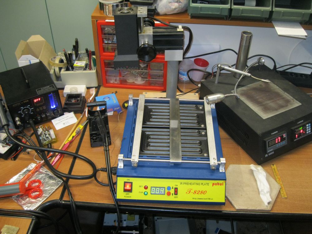

    Ciao ragazzi, chiedo lumi poichè con xbox ho preso la mano con i reballing, e vorrei riparare qualche ps3.
    Ho un preriscaldatore Puhui j-8280 e come top late utilizzo quello di una stazione achi IR 6000.
    Ad oggi non riesco a riparare alcuna ps3.

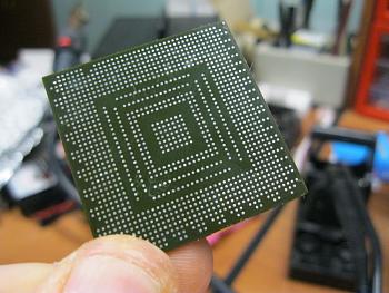

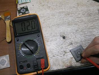

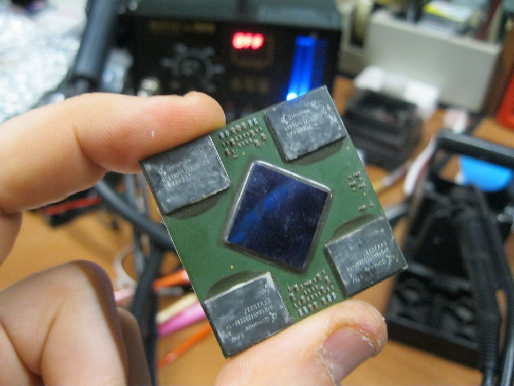

    ho effettuato comunque un paio di prove e sono riuscito ad effettuare un distacco di una GPU forse sana, come d'aiuto di ziopippo su questo thread
    [url]http://www.consoleopen.com/forum/hardware-ps3/6455-reballing-ps3.html[/url]
    L'impedenza segnava 1.8 ohm nei due punti evidenziati.
    Però quando ho risaldato la GPU, alla fine sempre ylod.

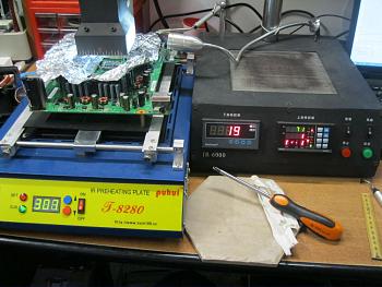

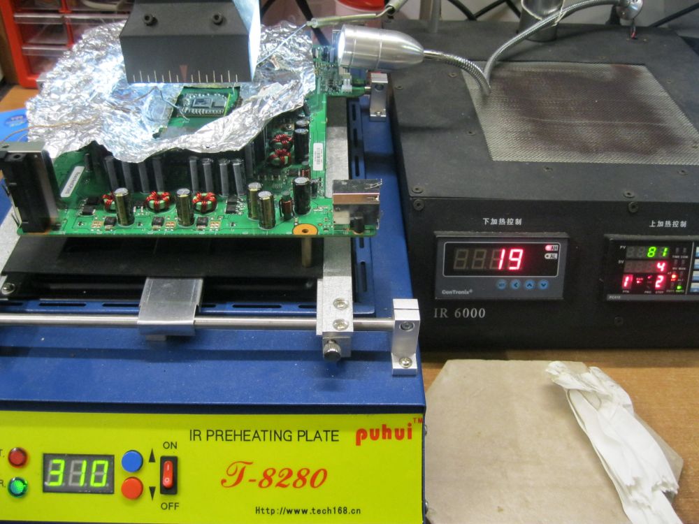

    Rispondo ... temperatura preheater a 300 gradi per 7 minuti, questo il tempo che impiega per arrivare a temperatura ... quando la sonda sopra nelle vicinanze della GPU misura 90 gradi senza top acceso ... da qui in poi faccio partire il top heater con profilo 90-140-190-230, calcolate che per arrivare a 90 gradi rimane altri 4 minuti in preheating. Il profilo è per il distacco, non vi dico i tempi perchè non li ricordo a memoria e adesso vi sto scrivendo dal lavoro.
    Come da foto che ho postato nel thread sopra linkato, effettuo il tutto senza dissipatore, perchè poi ho problemi nel reballare.

    La sonda della puhui è a circa 1 cm dalle ceramiche.

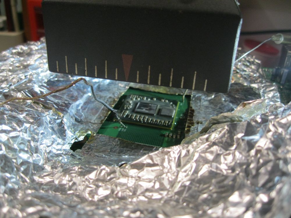

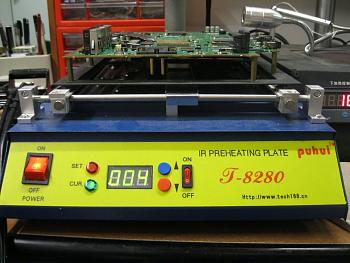

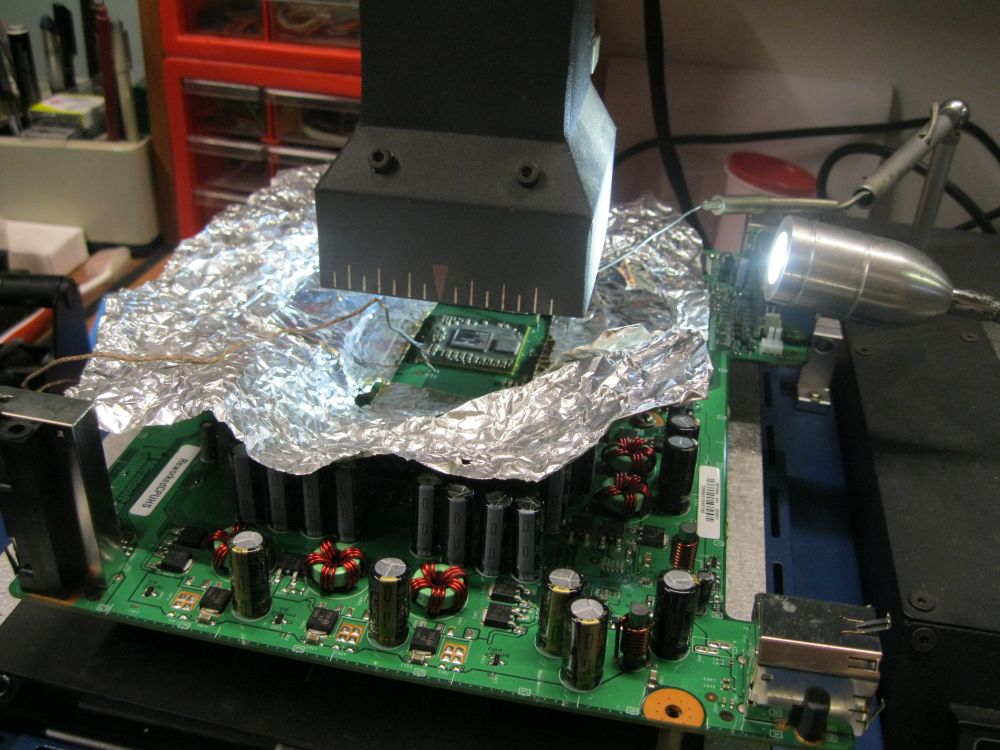

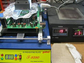

    Sopra utilizzo già due termocoppie agli antipodi della GPU, come si vede in foto .... scusate "l'ordine" ... ma è tutto molto arrangiato
    Nelle foto si vede una ps3 di test, solo distacco, e la risaldatura di una xbox 360.

    Sto provando con una xbox 360 gremata, giusto per capire le temperature .... ho tolto la staffa, distanza dal pcb alle ceramiche 3 cm ... la piastra risiede sulle staffe del puhui.
    Preriscaldatore a 250, mi trovo sotto il pcb 180 gradi in 7 minuti, sopra 110 gradi .... dopo 15 minuti sempre 120 ... mi sembra cmq troppo lento x arrivare a 150/160 ..... se alzo per me esplodono i condensatori
