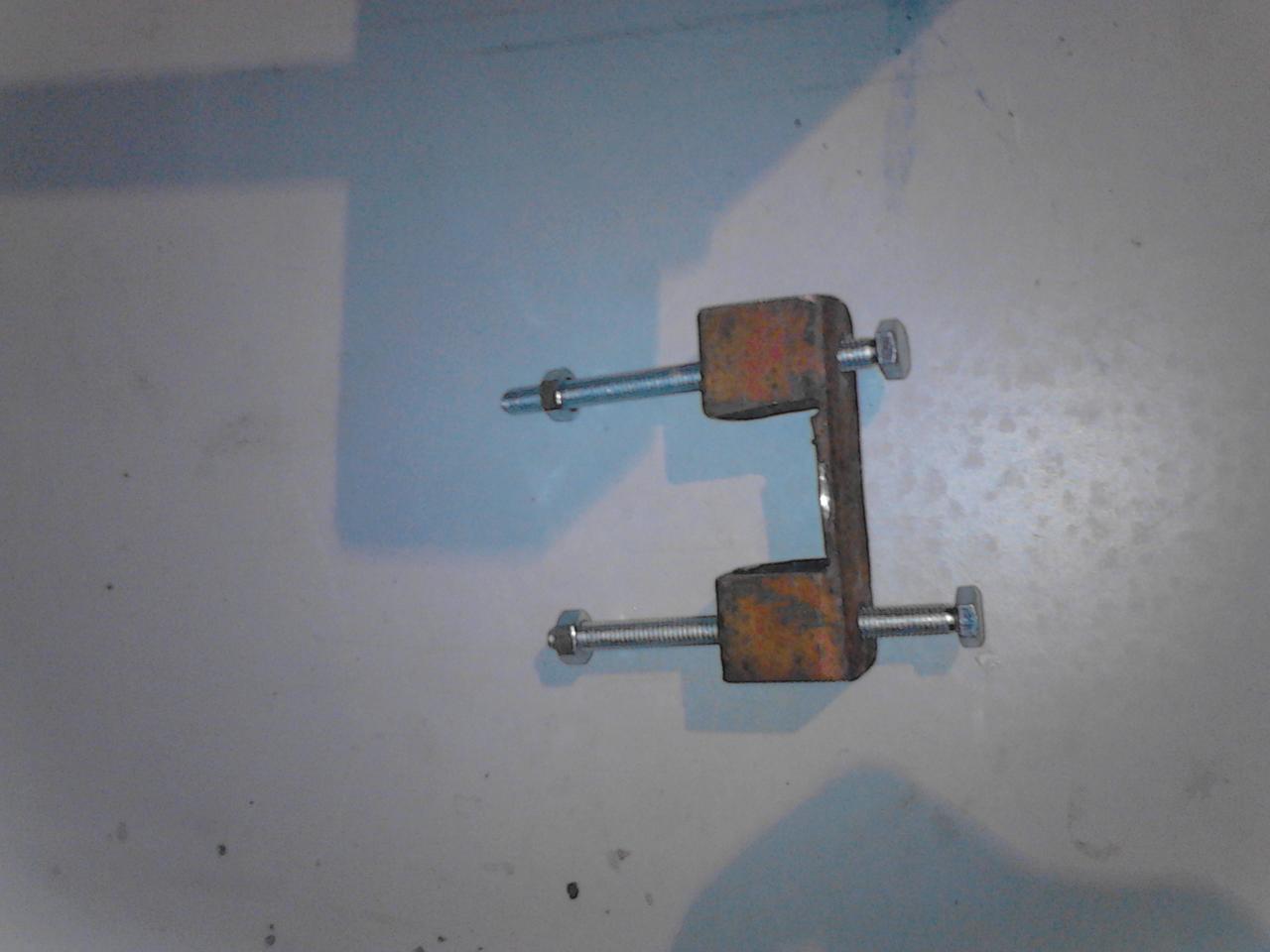

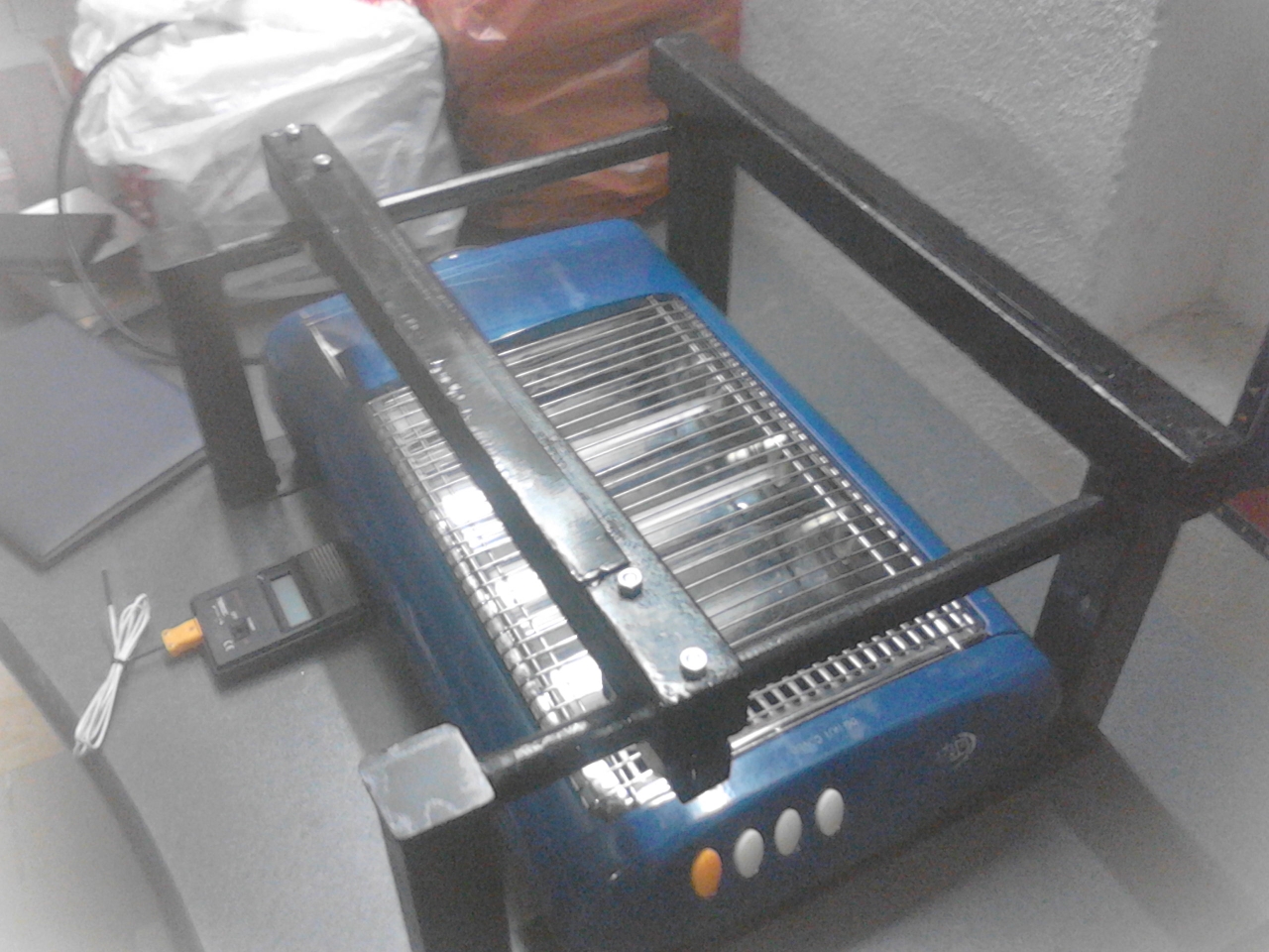

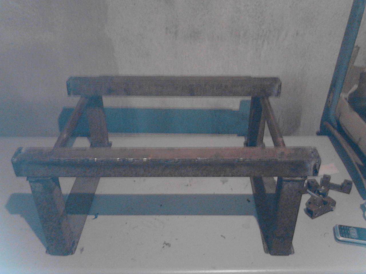

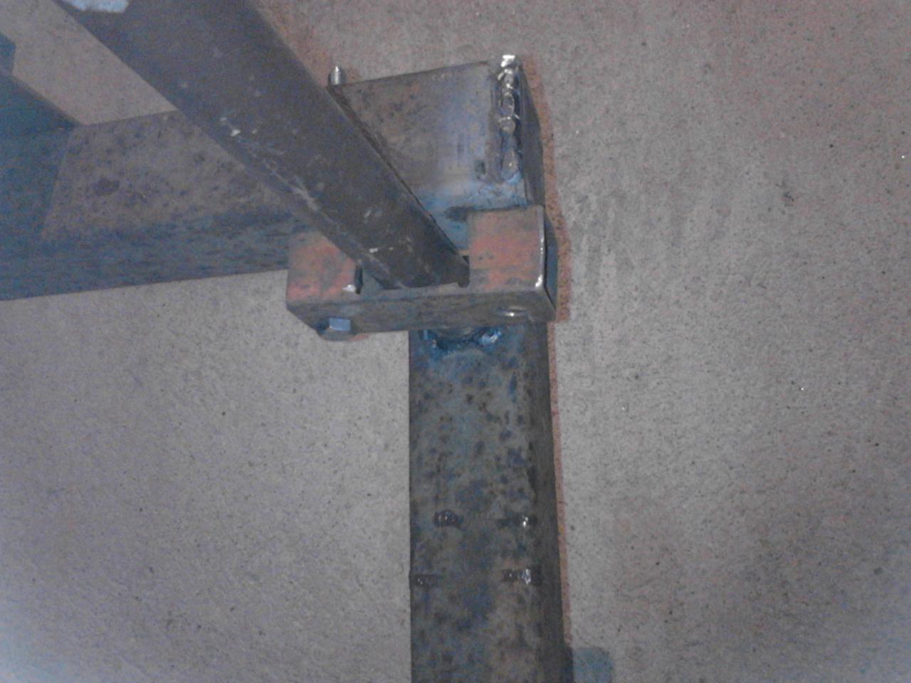

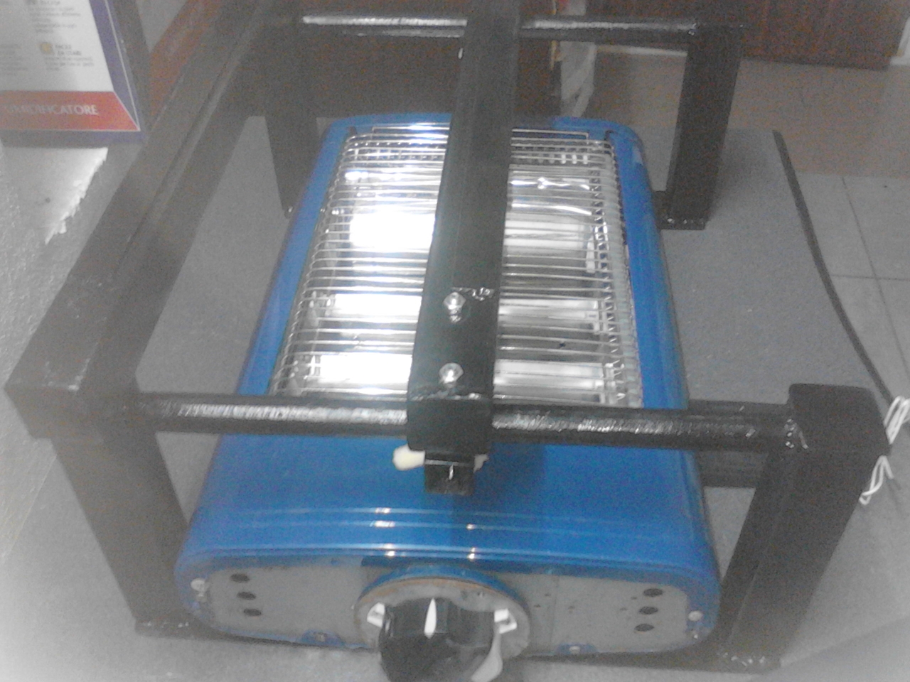

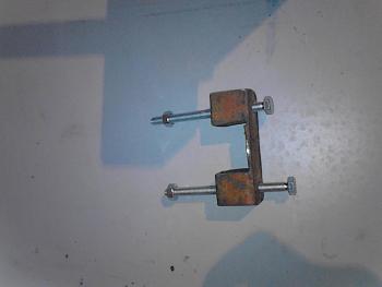

    SUPPORTO COSTRUITO DA MIO CUGINO.....
    Tutto ancora da smerigliare e verniciare.. a livello funzionale è PERFETTA!!! il livello estetico...ehm un pò meno..
    Lo spazio sottostante ospiterà la stufetta alogena che OVVIAMENTE FARà da PREHEATER...
    ....IL tutto in attesa che io accumuli i soldi necessari per prendere una stazione saldante che mi permetta di reworkare a 360 GRADI!!!
    Se sarà possibile posterò delle foto con il supporto finito e all'opera nel'intento magari di reballare una x-box..c'è ancora molta strada da fare!!!!
    La parte orizzontale frontale è saldata mentre quella posteriore scorre sulle guide essa può essere fissata tramite gli opportuni fermi(queli in cui si vedono le viti)....

    Ciao sembra un lavoro interessante... Il DIY in questa sezione del forum sembra fare da padrone...
    Andando sul tecnico, mi chiedo come mai stia utilizzando delle lampade alonege come preheater. Sono alla base di molte stazioni cinesi a buon mercato, ma sono famose per la loro "incapacità" di distribuire uniformemente il calore quindi penso che dovrai farci un bel lavoro per poter tirar via le GPU senza fare troppi danni.
    Buon lavoro e ovviamente tienici informati con quanta più documentazione fotografica possibile!

    So bene che i risultati non sono ottimi ma è una cosa momentanea....sto cercando di raccogliere qua ti più soldi possibili con lavori alla mia portata.E nel frattempo mi arrangio come posso.Se erano altri tempi(quelli in cui mio padre lavorava)avrei chiesto i soldi a lui...ma ora come ora non bastano nemmeno per mangiare....Percio.. comunque farò molte foto in modo da illustrare il mio cammino...spero...verso successi.
