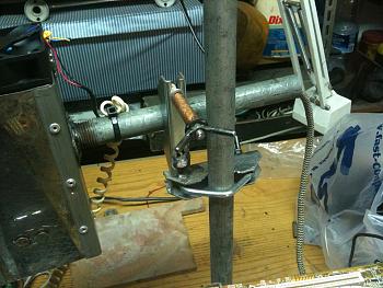

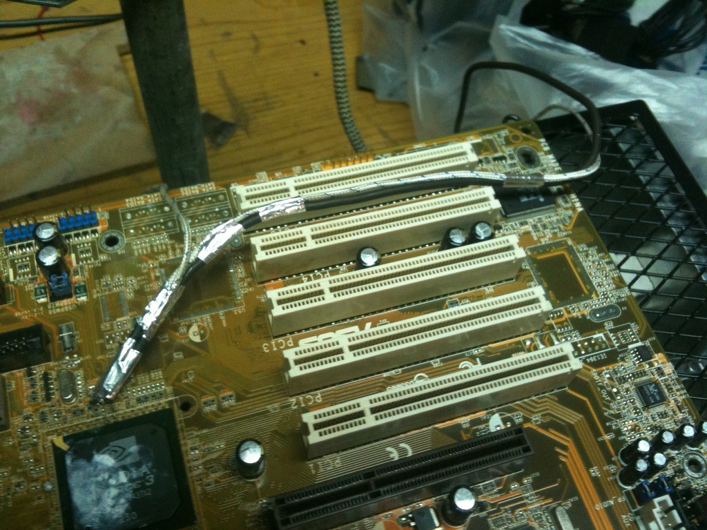

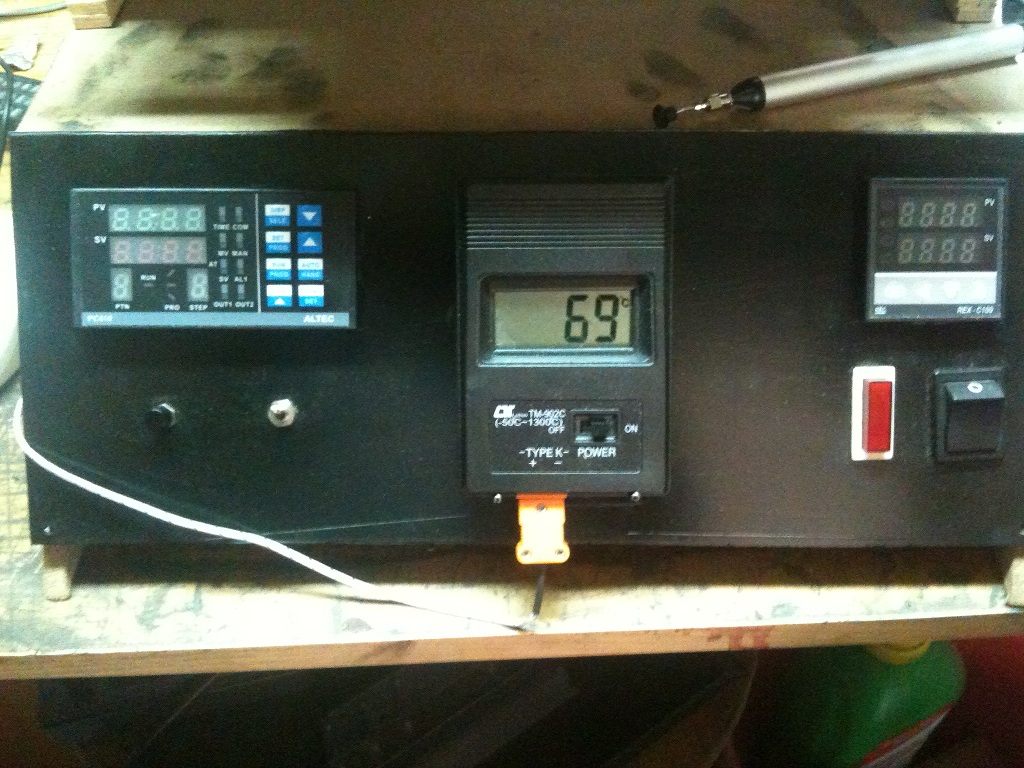

    Dopo tanto sono riuscito ad assemblare tutto,con gli aiuti preziosi di tutti gli utenti di questo forum soprattutto di djsaso,armand e marcus78...ovviamente mancano parecchie cose,e il pre arrangiato sicuramente farà parlare molto,ma anche quello dovrà essere cambiato in futuro...a breve andranno predisposti i bottoni per la ventola del top e la ventola per raffreddare la scheda oltre k al connettore rs232 per il PC410.
    Adesso sto facendo delle prove,per capire e conviene far partire top e pre assieme oppure se far partire solo il pre e poi una volta stabilizzata la temperatura aggiungere il top...accetto commenti e/o consigli.
    Grazie a tuttiiiiiiiiiiiiiiiiiiiiiiii!!!!!!!!!!!!!!!!

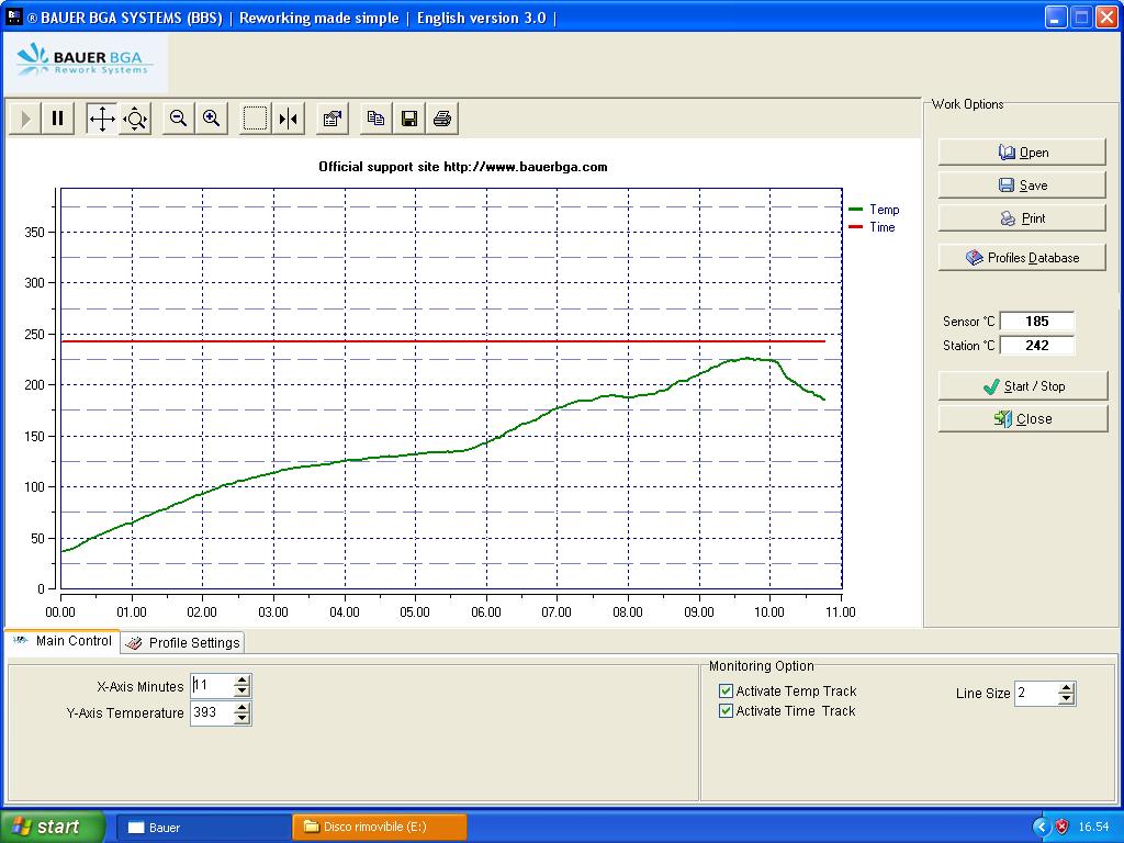

    ancora mi sa che per qualche reballing ci vuole...non riesco ancora a capire se eseguo un giusto profilo,ne allego uno:

    riguardo il grafico del profilo che ne pensi The Pusher?
    8,270
    Il profilo dipende dalla mano che hai, dall'esperienza e da come ti senti piu' sicuro tu. Ti faccio un esempio; sullo stesso profilo io e Raiden otteniamo alla stessa macchina risultati diversi ad esempio, lui con il suo ottiene reballing perfetti io con il mio lo stesso, anche se, il reballing, lo ho abbandonato da qualche periodo.Purtroppo io non lo faccio per hobby (ma non con meno passione, credimi) e devi discernere fra quello che mi piace e quello che mi fa magnare.

    ottimo! Bravo, io forse migliorerei il sistema che tiene il top,
    per quanto riguarda il profilo,io eseguo reballing con aria ,parto sempre prima con il preh.,stabilizza la temperatura e poi vai con il top.
    Se posso,quanto ti é costato il tutto? Stavo valutando anc io la possibilità di autocostuirmi una stazione infra con pre e top autocontrollati senza fare ogni volta casino di aumentare e diminuire..

    Ragazzi non riesco completamente a stabilizzare la temperatura del pre cn quella maledetta stufa...mi date dei consigli? Grazie anticipatamente
    369
    Citazione Originariamente Scritto da liberty87 Visualizza Messaggio
    in che senso non riesci a stabilizzare? come hai collegato le resistenze?

    Ho risolto inserendo la termocoppia della stufa in un tubi uno di rame chiuso ad un'estremità come a creare un bulbo in modo che la temperatura misurata nella piastra nn salga continuamente...adesso devo recuperare cadaveri x fare prove e creare il profilo perfetto
