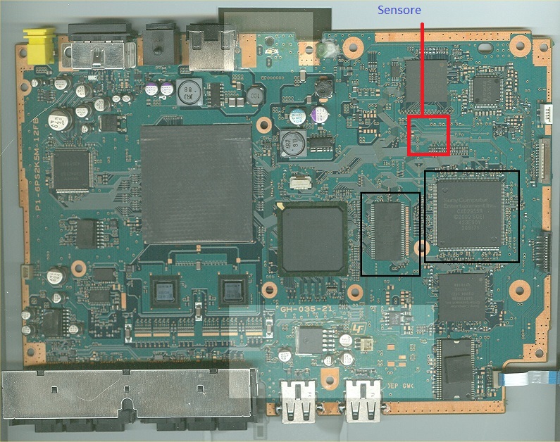

oggi ho fatto varie prove ma non riesco, il sensore ho provato a posizionarlo in vari punti ma la temperatura mi arriva max a 60°, messo flux ma il chip quadrato in foto non mi si dissalda.
Per fugare ogni dubbio, fai questa prova: metti il sensore di temperatura sotto l'ugello, praticamente attaccato, e controlla se la temperatura sale oltre i 60°C... Ovviamente sulla stazione imponi una temperatura maggiore di 60°C...
Una volta che abbiamo capito che l'elemento scaldante della stazione è ok, e che la termocoppia funziona correttamente allora vediamo di sistemare il sencore sulla board e vedere di completare questa operazione di dissaldatura![]()
allora il sensore è ok, impostato 270° sulla stazione, il sensore rileva 270-274° quindi direi che funzionano sia sensore che stazione...
ragazzi allora? io ho fatto altre prove, ma ho visto che devo impostare sui 300`, cosi` riesco a dissaldare, ma non fa male al componente questa temperatura?
per vedere a quanto sta il componente dove metto la termocoppia?
