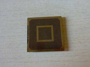

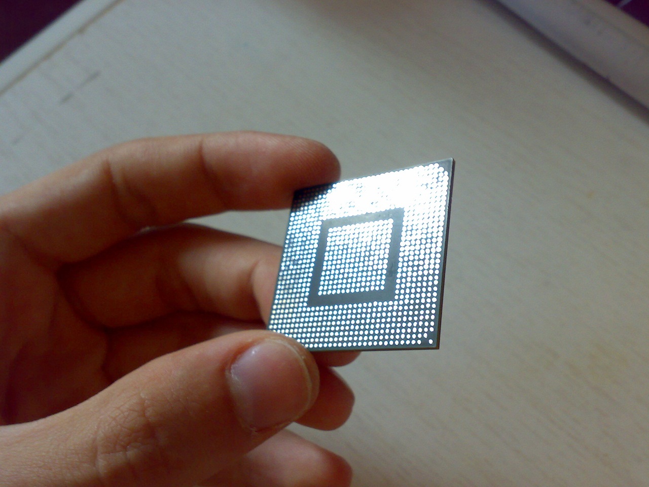

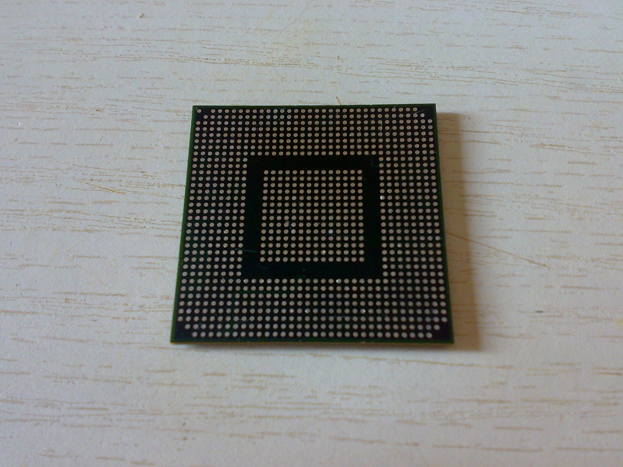

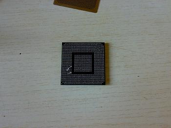

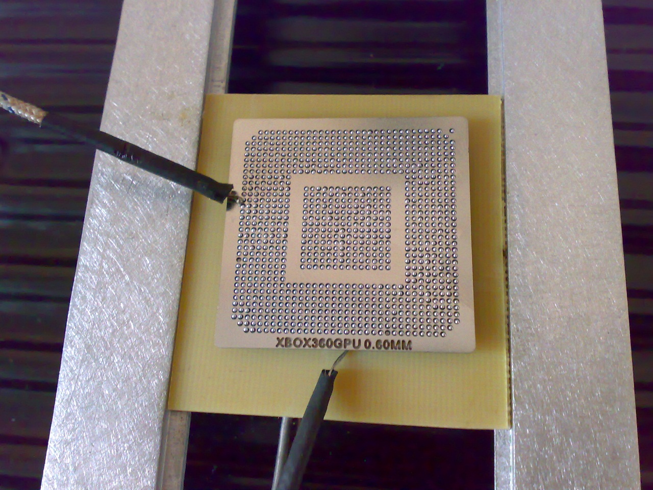

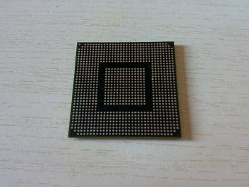

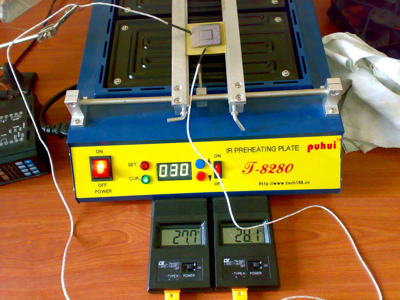

    ragazzi mi sono ripreso vedendo il risultato di oggi!! Ho saldato le sfere sul BGA cosa ve ne pare?
    il chip l'ho usato e riusato per pulirlo fare prove ecc....
    super....-05072012793.jpgsuper....-05072012794.jpgsuper....-05072012791.jpgsuper....-05072012795.jpgsuper....-05072012792.jpg
    ora ho visto che tenendo la punta di lato, quella a taglio, si pulisce meglio e la trecciola non scappa

    ho provato a mettere la lega SN PB e poi pulire con la trecciola. Le piazzole cosi si puliscono veramente che è una meraviglia
