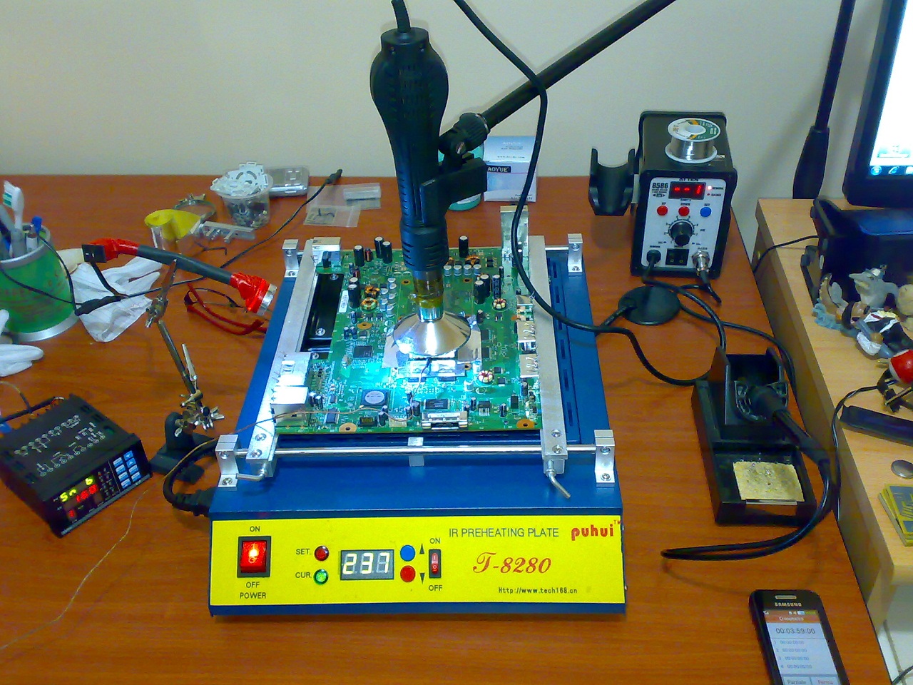

    Apro questa discussione per capire o meglio imparare a usare il proprio preheater, e ovviamente consigli e dritte
    Ho letto la bellissima guida di zio pippo, però non mi sono chiare certe cosucce, non perchè la guida non è chiara, ma perchè essendo alle prime armi con un preheater veramente grande, ho incontrato delle difficoltà. Prima di tutto anche se non si può stabilire una regola fissa, volevo sapere a che temperatura può stare una scheda nella fase di preparazione? ho letto a 160°C, ma il mio dubbio è per quanto tempo può stare? Poi una volta arrivati a 160°C, per quanto tempo devo lasciare la scheda a questa temperatura? vi sono altre domande ma le farò man mano affrontando questo argomento. Cosi da colmare anche altri dubbi agli utenti che si stanno cimentando come me per la prima volta

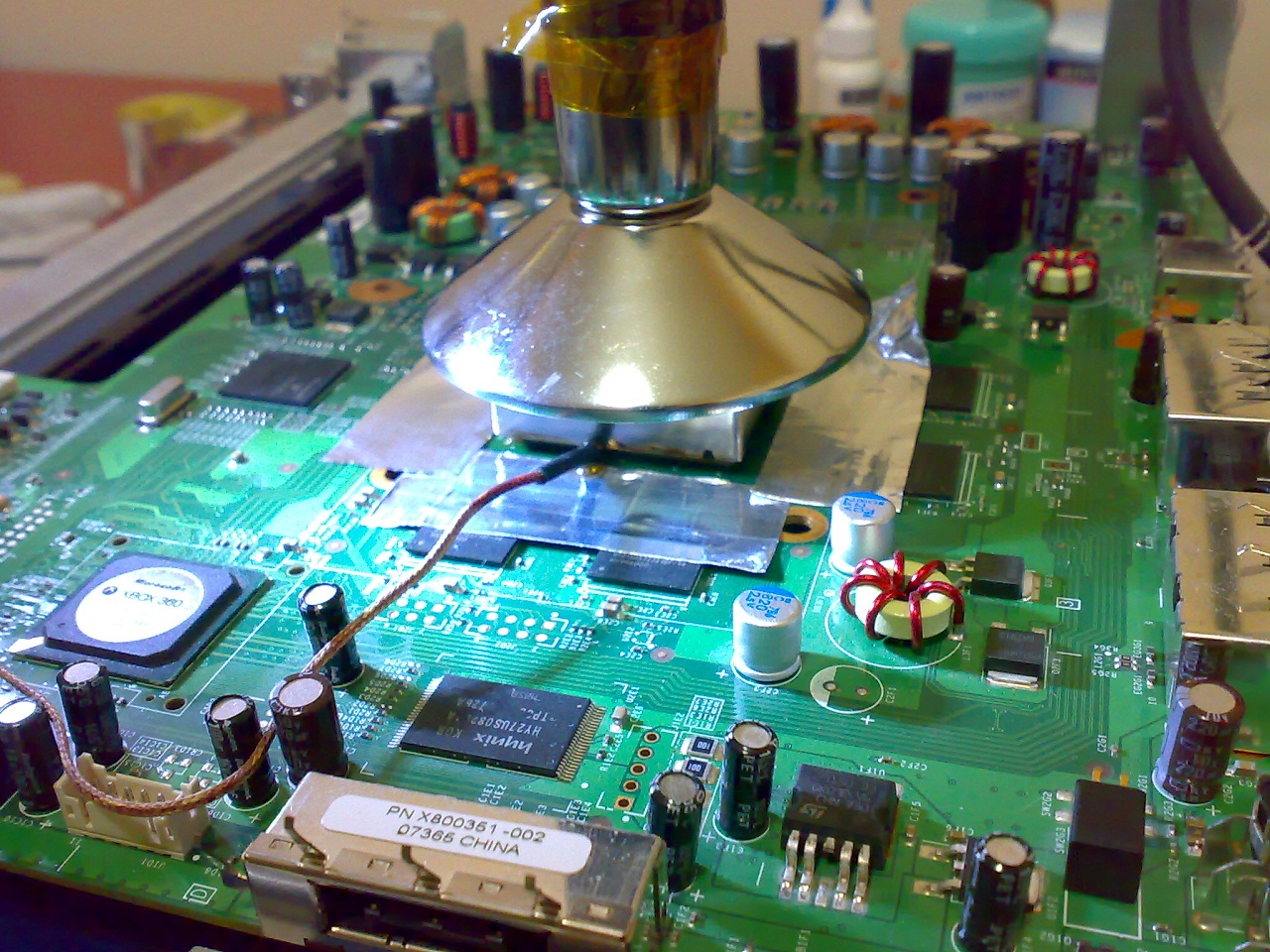

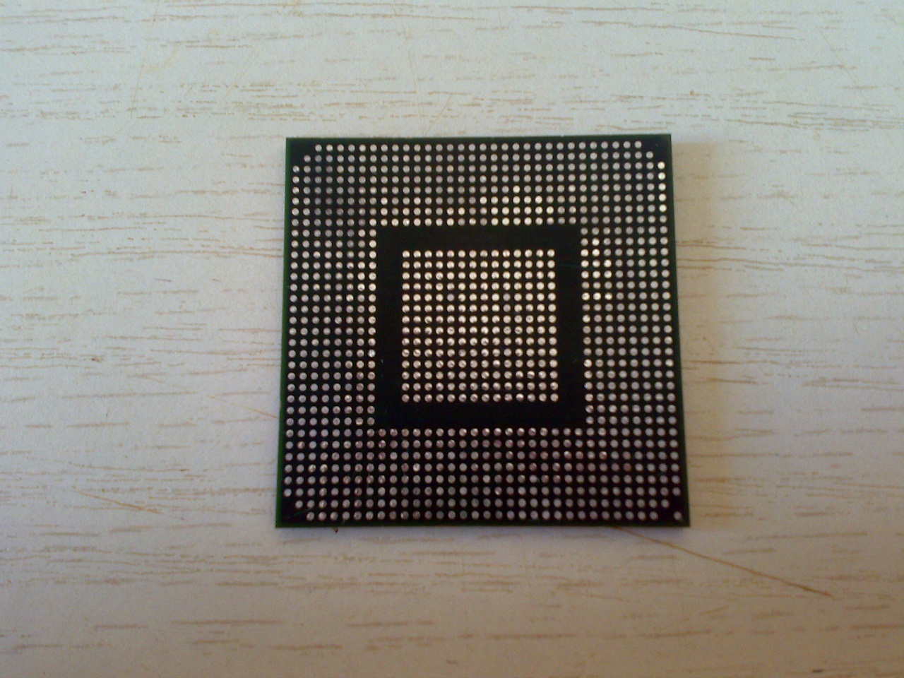

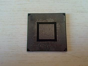

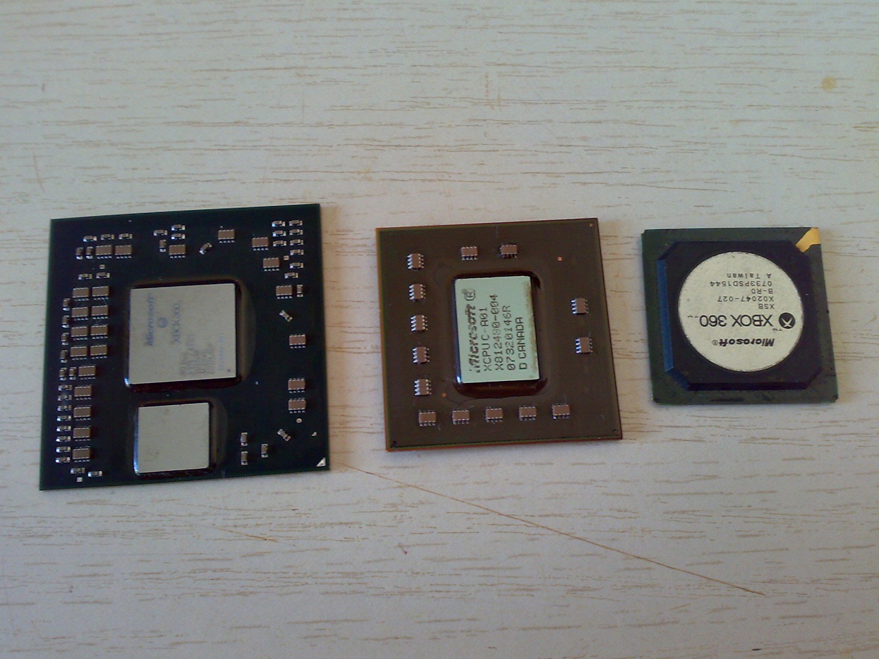

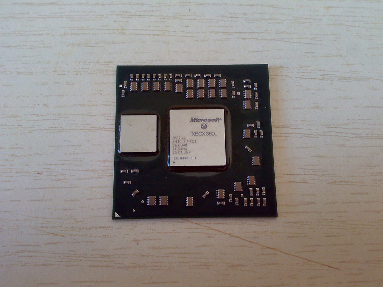

    ecco oggi cosa ho staccato
    Come usare il proprio PREHEATER :D-02072012773.jpgCome usare il proprio PREHEATER :D-02072012774.jpgCome usare il proprio PREHEATER :D-03072012775.jpgCome usare il proprio PREHEATER :D-03072012776.jpgCome usare il proprio PREHEATER :D-03072012777.jpg
    cosa ve ne pare ??

    Complimenti! Sembra lustrissima xD il supporto per il gun l'hai fatto tu??
    2,910
    Citazione Originariamente Scritto da DooM Visualizza Messaggio
    grazie
    il supporto per la pistola è un asta per microfono, cosi posso muovere e posizioneare in maniera extraprecisa la pistola

    Con la piastra a 160 gradi fissata a una dima ci puoi stare tanto..rimanici quanto ti serve per avere il calore uniforme e poi passa allo step successivo.

    180\190 dipende..il top fai delle prove di sicuro dopo 150 è il caso di accompagnare col top per non avere delta tra i due lati della scheda..
    io lo faccio andare da subito (da freddo)

    Si, come tutti quelli che hanno una reworking machine, anche perchè non si può fare diversamente

    sto migliorando, ho staccato la GPu senza fare bolle e mi da 1,8 ohm. Ne sto procurando un altra cosi la monto e so che funziona al 100%. Alla fine ho capito che il lavoro maggiore è fatto dal preheater e più è potente, più è veloce a riscaldare la scheda Ho ripallato una GPU ed è andata alla grande, solo che vedo tutti che la ripallano senza preheater, direttamente con la pistola. IO la metto sul preheater a 100 120° e poi vado con la pistola e le saldo in un attimo. Dici che non la rovino la GPu in questo modo?
    Monza
    1,044
    1.8ohm la gpu è perfettissima, va anche a valori inferiori ma quello è il valore di riferimento di una gpu perfettamente sana.
    120° di pre non gli fanno nessuno danno vai tranquillo anzi migliorano la qualità del lavoro, lo uso sempre anche io quando reballo e lo tengo anche più alto :P

    zio pippo ho reballato la mia xbox. Funziona alla grande siiiiiiiiiiiiiiiiiiiii tutto perfetto seguendo i profili dopo parecchie prove su schede defunte sono contentissimo
