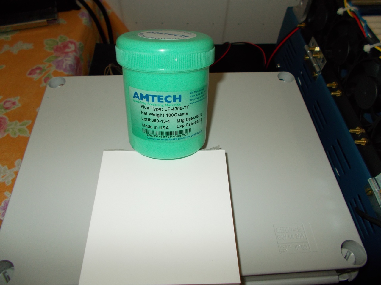

    scusate se riesumo un vecchio post ma ho bisogno di qualche informazione...stò usando l'amtech lf-4300 in barattolo e secondo me è un clone e non mi ci trovo per niente bene..vorrei cambiarlo ma non sò cosa prendere sia per saldature che per reballing..ho visto il Nordson ma costa un botto..che cosam i consigliate e soprattutto dove li trovo originali?
    questa è una foto del flussante che ho:
    FLussante per reballing: Quale usare?-dscn0078.jpg
  7. #127
    l'amtech lf 4300 "originale" è ottimo, pero' dopo la lavorazione avrebbe bisogno di una pulizia a fondo , perche' da quel che so' lascia deridui che a lungo andare potrebbero corrodere solder mask, o piazzole
    quindi a meno che tu non abbia una vaschetta ultrasuoni per schede grandi, te lo sconsiglio per questo motivo.
    invece il 599 AMTECH , non ha questo tipo di problema , comunque sicuramente per il reballing servirebbe "ROL0" caratteristica che LF 4300 non ha, a differenza del 599 che invece e' proprio ROL0

    infatti ho notato che anche durante le saldatura dopo un pò che è stato esposto al calore il 4300 se non lo pulisci e ne applichi di nuovo rende le cose più complicate

    Che io sappia LF-4300 É UN NO-CLEAN quindi va benissimo per la saldatura dei BGA.

    Mi permetto di correggerti Tommino...dai miei studi posso dirti k l' lf4300 non va bene per il reballing che facciamo noi poiché è un water soluble,vale a dire k l'acqua( nel nostro caso l'umidità) dissolvono il flussante...poiché il flussante non serve solo a facilitare la saldatura,ma serve soprattutto per il post lavorazione poiché rimanendo sulle sfere (anche se è un no clean) lo strato sottile k resta previene da ossido o corrosione...nei flussanti buoni nei datasheet è presente un valore k ne indica la percentuale di protezione nel tempo...un buon flussante quindi deve mantenere una protezione efficace nel corso del tempo...ragazzi il reballing non è solo staccare cambiare le sfere e risaldare

    Io vi consiglio di usare un flussanti ROL0 NO CLEAN che non sia WS (water soluble)

    E se hai letto bene , avrai letto che ho detto e' ottimo ma lascia residui se non lavato......
  15. #135
    Comunque sia il primo che presi LF 4300 , lo uso ancora,perche' voglio finirlo, io ho già' individuato il sostituto, 599 amtech, nessuno mette indubbio che non si tratta solo di staccare e riattaccare un bga, già' e' un'ottima cosa riuscirci, i flussanti si cambiano.....
