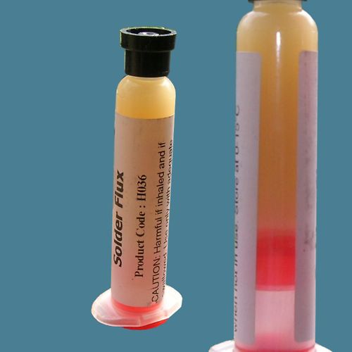

Ragazzi.. Ho acquistato il flussante. Mi sono fidato di alcuni consigli e ho preso lui: kingbo rma-218 (spero di non aver fatto una cappellata!)
E ora vedremo se le palline non sia attaccano bene perchè sono impedito io o per colpa dello pseudo/fake Amtech RMA223 cinese che ho usato fin'ora..

Ecco come erano i miei pad dopo la pulizia:
http://img.tapatalk.com/d/13/01/17/2u3u2e2a.jpg
Era colpa del flussante. Con questo appena preso le palline si sono attaccate e saldate.
Grazie!
Consiglio spassionato: NON fate economia sul flussante :D
