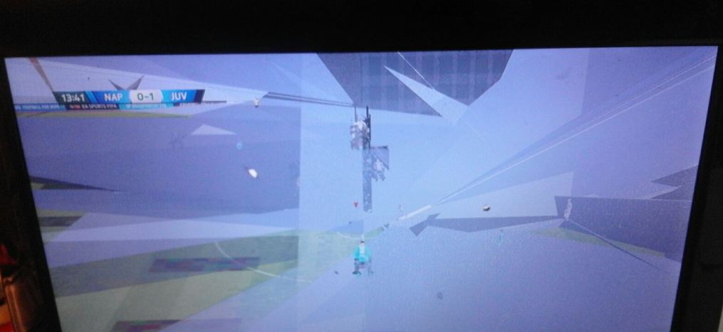

Senza aggiungere una nuova discussione, anch'io vorrei chiedere un consiglio: ho una xbox slim, corona v4, dà artefatti grafici come questo durante il gioco:
Allegato 20045
Continua però a rispondere ai comandi e si può tornare al menu home della NXE senza problemi e lì non ci sono artefatti. Li fa solo sotto stress, per esempio appunto a gioco avviato.
Secondo voi la GPU è guasta o solo da reballare, oppure sono le ram il problema?

A mio parere le ram farebbero bloccare la console. Io seguirei la gpu.

Mah credo sia una perdita di tempo. Secondo me devi reballare o addirittura cambiarla perché potrebbe essere guasta.

Quindi scegli la cosa che fra le due ti fa perdere meno tempo, se reballare le ram o cambiare la gpu. Non credo che ragionandoci sopra arrivi ad una conclusione.

La stella di mare ha già risolto anche lui con sostituzione xcgpu + nand, con il reballing la situazione restava uguale.
