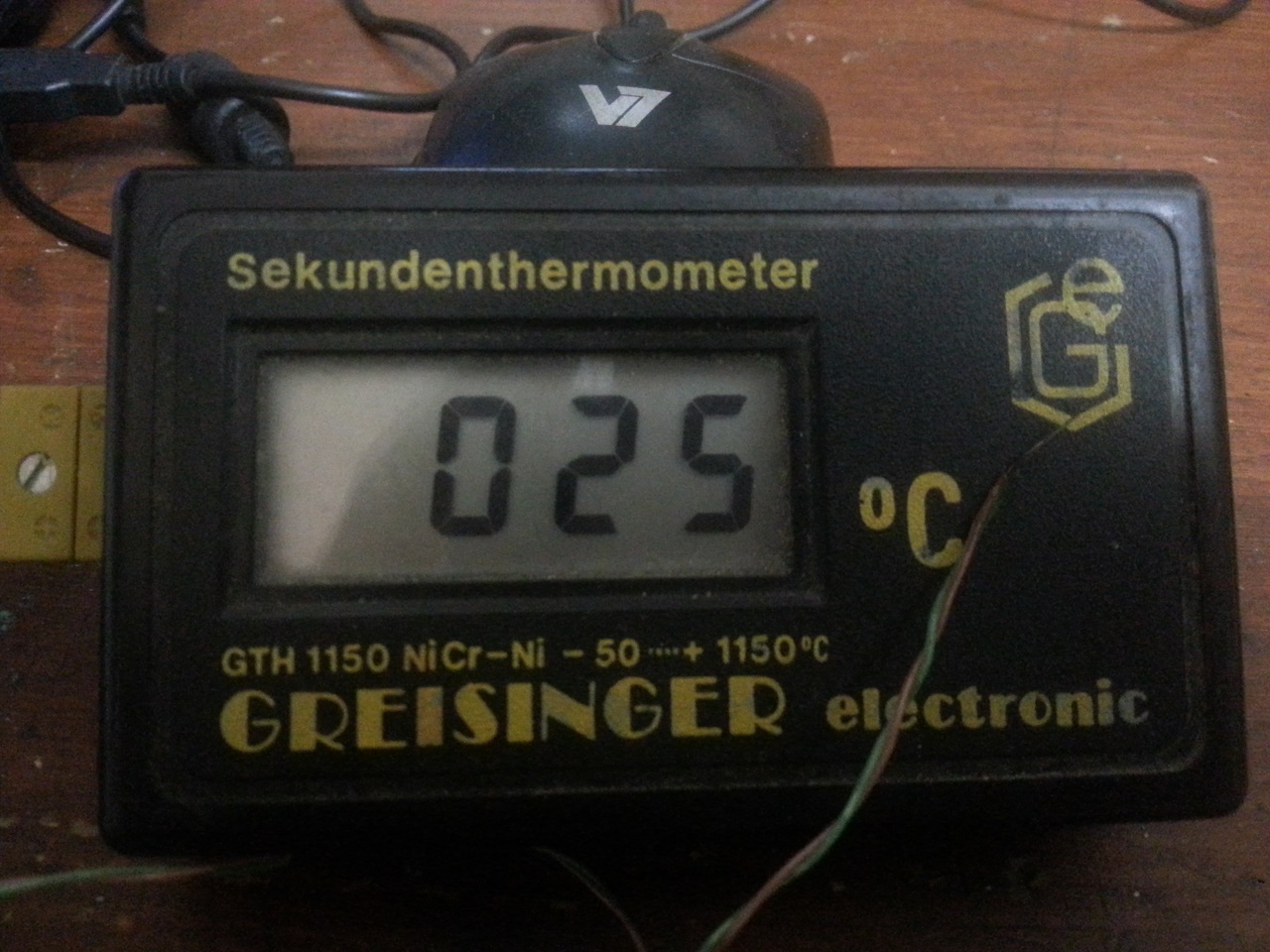

    Controlla che la stazione ad aria funzioni correttamente, metti una tc a 1 cm e setta a 350, vedi come si comporta la tc,
  3. #43
    44
    stazione impostata a 350 aria al max 1 cm dalla termocoppia indica 450 io o questo

    e dalla gemania lo confrontata con altra termocoppia su piastra scollavetro e indicano tutte e due le stesse temp per quanto riguarda la stazione non puoi controllare la temp come dice reset oltre alla distanza influisce anche forza aria basta che ti sposti anche di un millimetro che cambia la misurazione secondo la sonda che ce nella resistenza della stazione non e davanti al becco ma dentro la ceramica se non erro

    Se hai 25c a 1cm dalla hotgun impostata a 350 (o 450, non ho capito) hai un serio problema alla stazione
    from Galaxy NOTE 3
  8. #48
    44
    a 1 cm della termocoppia ho 450 non fisse, stazione e impostata a 350, con altra stazione che non so che modello e lo vista a 3 metri di distanza, a fatto il test un mio amico riparatore e mi ha confermato quello che vi ho detto cioé dipende non solo dalla (distanza ma anche forza aria e un minimo di spostamento anche di un millimetro)penso che sia chiaro mi pare che la stazione che a provato e questa [url]https://www.google.it/search?q=stazione+aria+calda&espv=2&biw=1280&bih=8 99&source=lnms&tbm=isch&sa=X&ved=0CAYQ_AUoAWoVChMI qO_12u7RyAIVSpJyCh3BEwBK#imgrc=aagWZcshUqrnRM%3A[/url]

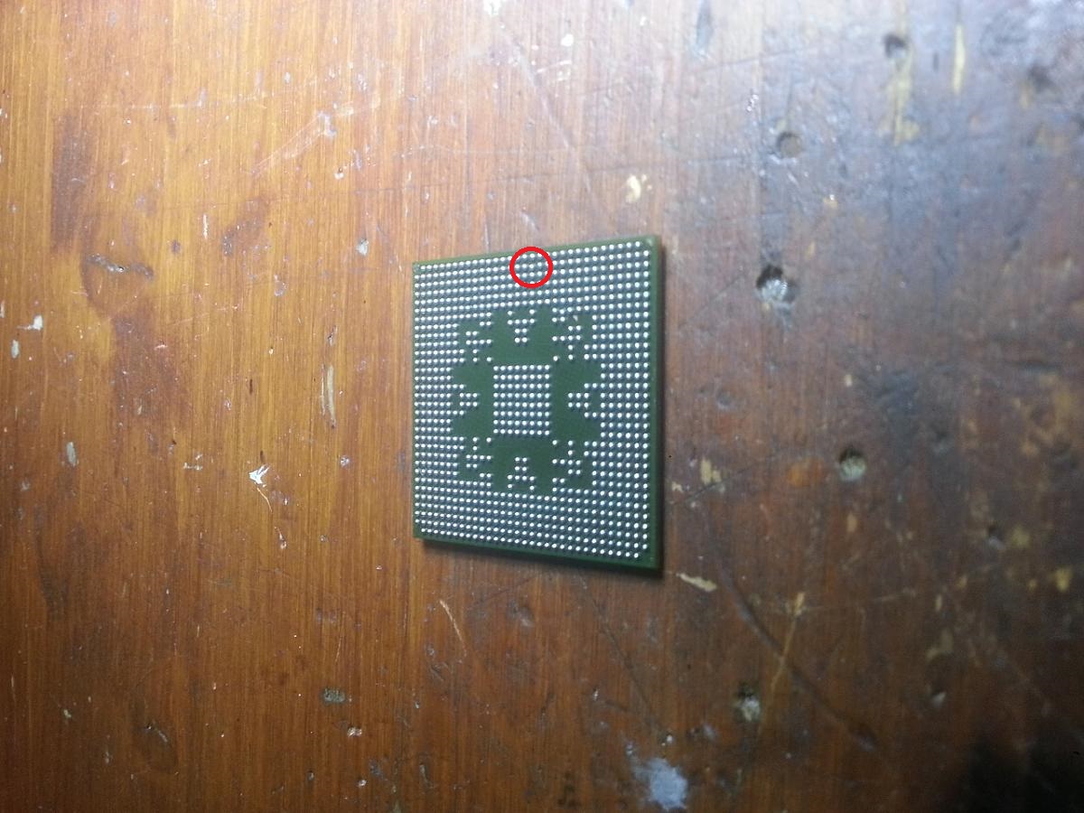

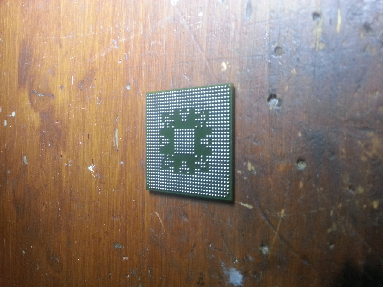

    grazie del supporto, sono arrivato al risultato che ho sempre avuto dai miei reballing,che ultimamente non riuscivano viste come da foto a inizio discussione e vi dico che cosa strana era come pensavo ma non convinto era il flussante colpevole, forse andato a male boooo lo stesso di quello che mi e arrivato pero ora lo conservo in frigo
  13. #53
    Italia
    1,311
    devi esercitarti ancora un po... se le guardi bene sono ancora leggermente storte... non si sono sciolte bene...

    forse e la qualita della immagine lo fatta con cell utilizanda app lente ma sono lucide e perfettamente allineate e occupano tutto il pad
  15. #55
    Italia
    1,311
    questa è la prima che ho visto.. poi c'è ne sono altre.... e il fatto che non sono lucide... non è da sottovalutare...quando non sono lucide non sono nemmeno belle tonde.. e non nè da sottovalutare nemmeno questa....
