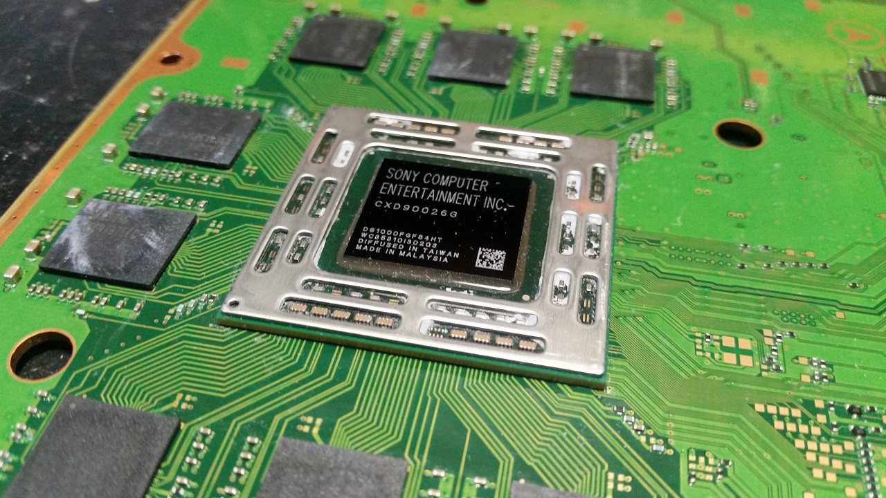

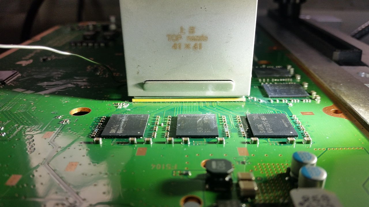

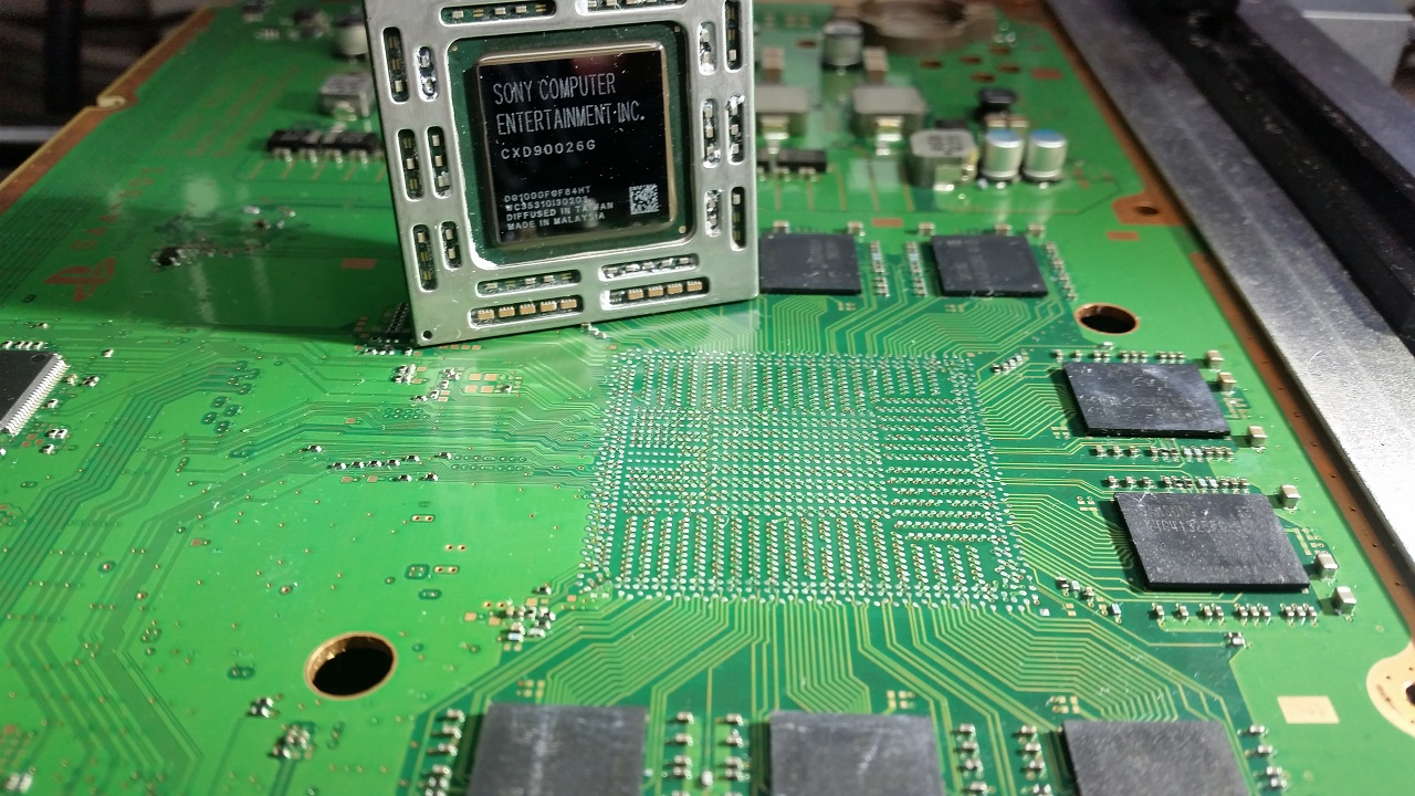

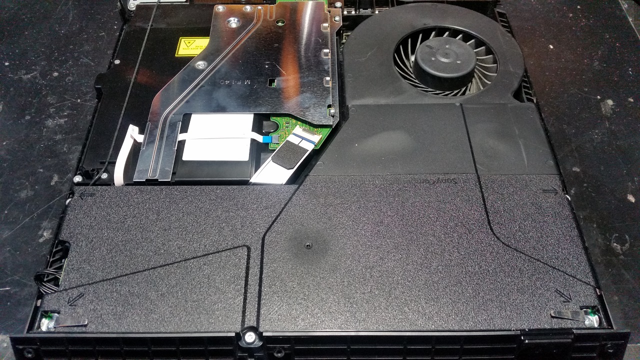

    Una volta si chiamava Ylod adesso si chiama Blod..... cosa significa questo?? che ringraziando il cielo anche queste si rompono e noi le ripariamo..
    il difetto è appunto il Blod, all'accensione della console il led diventa Blu e poi si spegne.
    https://youtu.be/wDYdfZqFemk ( il difetto )
    [url]https://youtu.be/xth_hEemOMc[/url] ( ecco il finale :P )

    ECCELLENTE!!!!!!!.... ma sta cazzo di Sony due soldi per la serigrafia NOOOOOOOOOOOO!!!.....

    non gli piace proprio fare 2 righine intorno al BGA...
