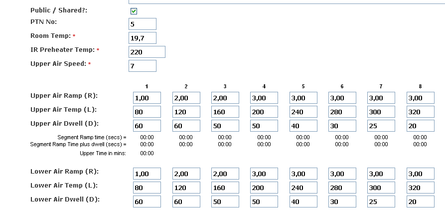

    Question Profilo desolder honton ht-r392
    Ciao, ragazzi, ho fatto oggi un profilo per dissaldare l'RSX di una ps3 con il nozzle 41*41 con la mia Honton HT-r392 .
    Che ne dite ?

    Sono stato 8,04 min e poi ho staccato, il bga è pulito misura 2,2 ohm, quindi è ok giusto ?
    Quando ho staccato il bga dalla motheboard la termocoppia mi segnava 232°, che ne dite ?

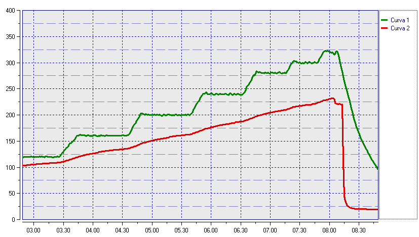

    EDIT: Ecco il grafico Nome: PS3_desolder_profile_41.png
Visite: 341
Dimensione: 5.7 KB
    A ragazzi, vedete che sembra che la temperatura della termocoppia sul bga scenda troppo velocemente, ma in realtà, quando ho staccato mi è caduta la termocoppia, perchè non ho il kapton che ancora non mi è arrivato.

    Ciao Gameplay , ho la tua stessa macchina, premetto sto cercando anche io il giusto profilo, se riesco in questi giorni ti posto il grafico che ho ricavato io, comunque guardando il tuo grafico secondo me ( e ripeto non sono esperto quindi aspetta pareri di qualcuno piu preparato del sottoscritto) la rampa dal minuto 5.30 dovrebbe essere piu veloce praticamente quella che va dai 180/190° C ai 230/240° C , poi ti posto qualche mio profilo cosi ci confrontiamo. Un'altra cosa, io con la mia a circa 4 minuti sono a 150 °C con una rampa al primo step di 0,50. ( alzerei anche il preheater ). Ciao a presto.

    questo è un profilo ammazza concole... cioè hai messo come picco 320° per avere una temperatura reale 230°..... e da pazzi!!!!... calcola che con la mia arrivo a 260° di picco e rilevo 235/240°... prima di tutto togli l'ihs sopra l'rsx... e poi usa nozzle 45x45 il 41 è piccolo e non vai a scaldare bene la zona bga...

    Io il PreHeather lo tengo a 300 per il resto le temperature sono come quelle di leone, forse tieni il top troppo distante dalla scheda.

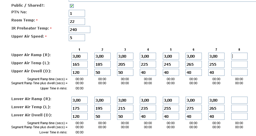

    Che ne dite di questo profilo che ho fatto, per dissaldare le gpu delle 360 ?
    Nome: desolder_profile_41x41_xbox_360_gpu.png
Visite: 280
Dimensione: 7.0 KB
    verso la fine il bga a 220° si muoveva da tutti e quattro i lati e potevo staccare.
    Ci ho impiegato 6 min e 30 sec.

    Game, il grafico lo hai? ....e Scusami , curiosità mia, che software usi?
    Grottaglie (TA)
    Ciao AH070, uso il software della bauer versione 3.0, per il grafico non lo tengo per quella fat, però ne ho un'altro di una xcgpu di una slim, sempre usando lo stesso profilo.
    Comunque ho capito che con il mio macchinario il primo step dev'essere di 120 sec minimo, in quanto la rampa dei plate è di 0,5, in questo modo, non devo arrivare verso i 300° per avere 230° sul bga.
    Comunque nel pomeriggio, che non sapevo che fare, che son stato con 38 e mezzo di febbre, mi son fatto un profilo per risaldare con sfere al piombo, tempo che mi arrivano i flux e provo a risaldare prima su una fat rotta e poi su questa slim e vediamo se riparte
    Ecco il grafico, ma mi sa che ho sbagliato sopra, perchè ricordavo male, in quanto per sbaglio avevo chiuso il programma, in circa 7 min stacco, anche prima, son stato più tempo per vedere se il bga si muoveva su tutti e 4 i lati.
